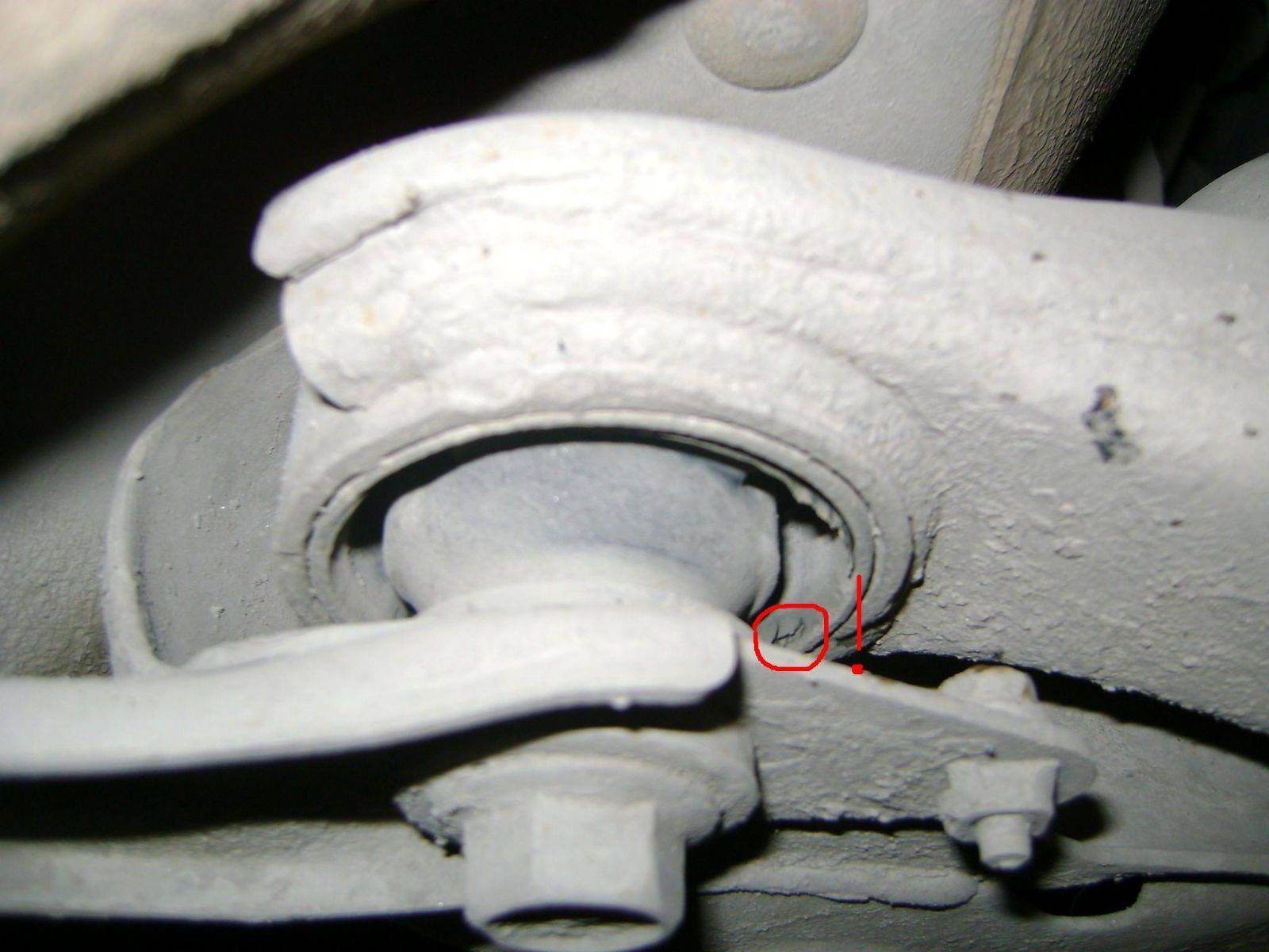

Читаю, голова уже кругом.Подскажите пожалуйста.
На сервисе при осмотре сказали менять задние сайлентблоки передних рычагов. Но я их менял уже около 1.5 года назад.
Думаю может купить неоригинальные рычаги, там и второй сайлентблок есть. Или все же опять выпрессовывать? И тогда ставить, так сказать, оригинальные от калдины? А как определить какой тип у меня А или Б,только снимать и мерить?

СообщениеДобавлено: Вт июн 08, 2010 3:07 pm
Сообщения: 1733
Alesio
Вы сфоткайте его, а мы посмотрим, может посоветуем...
СообщениеДобавлено: Вт июн 08, 2010 3:20 pm
Сообщения: 497
Как определить тип А или Б, смотри первый рисунок в посте Vitek.

Когда машина на подъемнике была я видел, что действительно он порван уже.да и еду когда звук дребезжания справа.
Причем дело было так, сначала немного стало побрякивать,а потом после зимы неожиданные ямки появились, в которые я благополучно несколько раз попал и тогда уж так забренчало.
сегодня постараюсь сфоткать.спасибо.

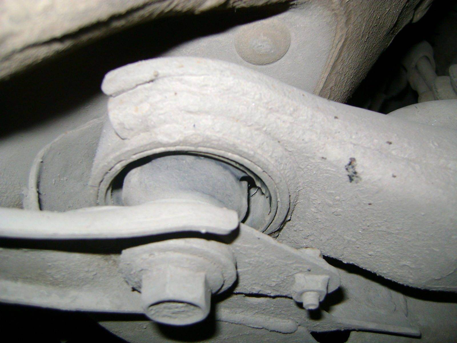

Как мог сфотографировал

Alesio
у меня от такого состояния буквально за неделю в хлам разорвался.....и перекосило
СообщениеДобавлено: Вт июн 08, 2010 10:38 pm
Сообщения: 1107
Откуда: МЕНСК
Alesio,тип А,да и по году выпуска можно было догадаться.Судя по фотам премычки на скручивание работают,или я плохо вижу?

рычаги могли сменены быть.по высоте заднего сайлента можно определить:з.высокий(30 мм)-перед. большой;з.низкий(25мм)-передний маленкий(в диаметре)по-мойму так .а то почитают темку и окончательно крыша съедет(до типов рычагов добрались,до винов,год выпуска-чё ещё кто придумает?)

ничего не значит.померяй высоту рычага куда задний сай вставляется-если 30(32)мм -сайлент значит который толще(передний)

Ребяты,дык чего покупать?
сайлентблоки - 48655-20220
втулки - 90389-19002
болты - 90119-14023
Неа,надо 48655-20140.,но в принципе станет и тот-различие только по ширине наружной обоймы.
