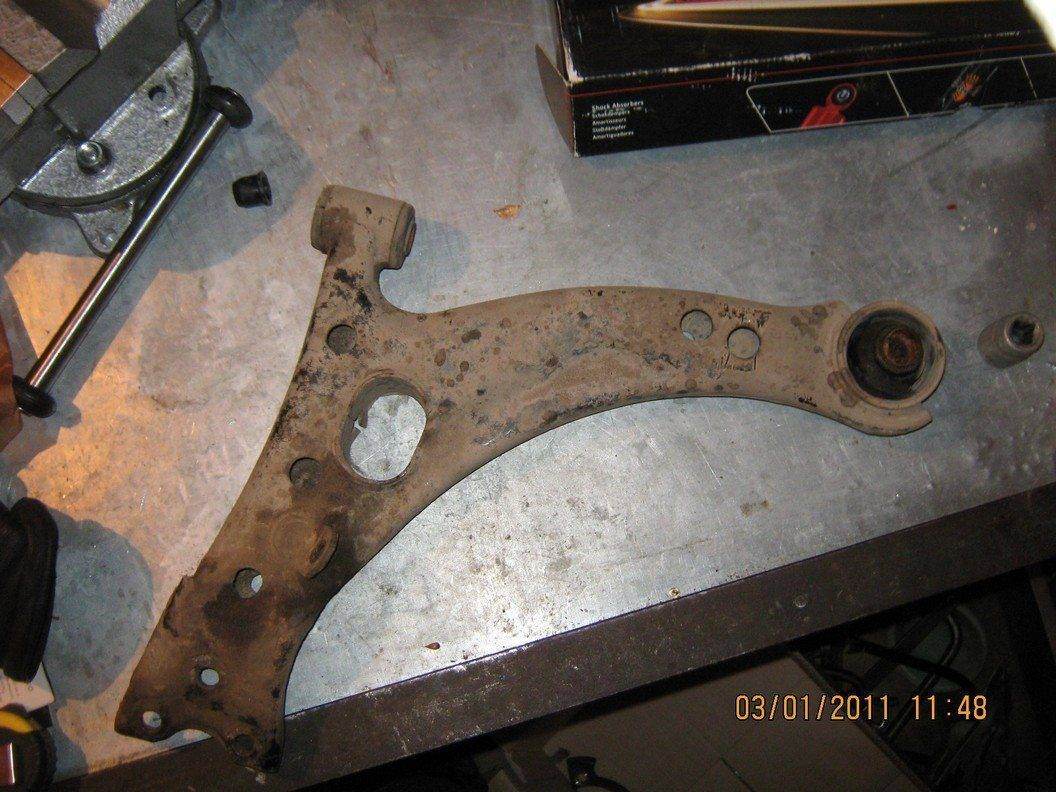

Вот наконец и я добрался до своей подвески.
Менять начал с сайлентблоков передней подвески. (Передний с\б оказался в порядке и я даже удивился, что у него в середине резины была металлическая обойма, задний-был в ужасном состоянии) Задний сайлентблок взял оригинальный вроде от пикника номерок 48655-44010. Перечитав все темы данного форума-понял, что никто так и не смог найти оригинальную замену переднему сайлентблоку переднего рычага. RBI по отзывам решил не ставить. По-этому заказа полиуретановый с\б через эксист-номерок 1-06-133. Сразу поставил новые болты и втулки в задний сайлентблок.
Наконец поменял передние катриджи-поставил KONI (шля 2 месяца почти). И опоры передних аммортизаторов.
Менять заднию подвеску начал с продольных рычагов-и вот тут то столкнулся с серьезными проблемами. Болты присохли к с\б и прокручивались вместе с ними. Пришлось браться за болгарку и срезать все четыре болта, предварительно пообрезав резину с с\б. Хорошо что я заказал болты-все четыре пригодились. В продольные рычаги и задний кулак установил одинаковые с\б 48725-03010 от тойоты авалон. Поперечные рычаги решил поменять целиком, т.к. на форуме не нашел оригинальной замены с\б. Да и в регулируемых рычагах стояли плавающие с\б. Тем более черех эксист удалось нерегулиемые достать по 1000руб. Вместе с поперечными рычагами пришлось поменять и 2 длинных болта которые проходят через задний кулак-т.к. они сильно присохли к нерегулируемым рычагам.
Все сайлентблоки устанавливал с помощью тисков.
После проведенных работ машина не узнать-четкие отклики на руль, аммортизаторы показывают отличную работу( по сравнению с тем что я на убитых год отъездил). Единственное стуки остались-не могу понять или стойки стабилизаторов или что то другое (хотя стойки год назад менялись.)
