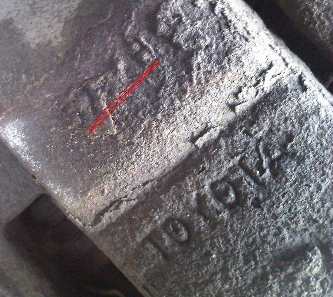

На супорте толком разобрать ничего не смог, но судя по остатку от цифр было все таки 28...
IMG_20150520_192816.jpg [ 263.06 КБ | Просмотров: 6274 ]
