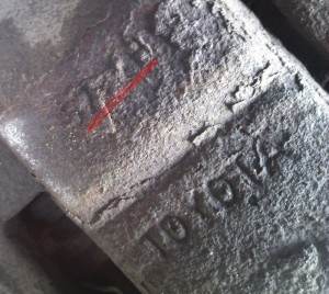

На супорте толком разобрать ничего не смог, но судя по остатку от цифр было все таки 28...
