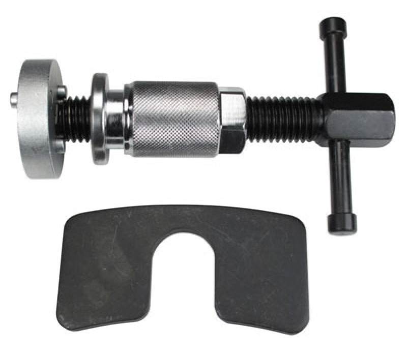

Подскажите, плиз, поршень у нас не вкручивается а вдавливается? Просто не могу вдавить никакими усилиями (не снимая суппорта с машины) поршень. Он, гад, и подклинивает. Я хотел погонять его туда-сюда- разработать, а не могу. Разбирать надо видимо?.

jeton-1 Отверни спускник.Не получится-снимай суппорт.Ничего там сложного...Шлифанёшь цилиндр и всё будет ок. На первой странице всё описано....

jeton-1 попробуй аккуратно струбциной вдавить. есть специальные приспособы с двумя параллельными лапками...
