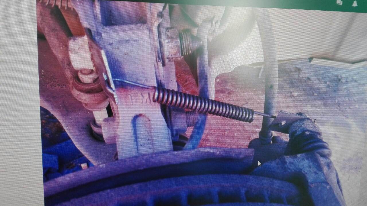

Димыч Gibson прислал картинку с рецептом лечения грохота суппорта на китайце. :D
7d2bb77c2bbcc34a38c62ce5282dd184025ab342a028a0c16b98caef57ce779f_full.jpg [ 122.82 КБ | Просмотров: 10915 ]
