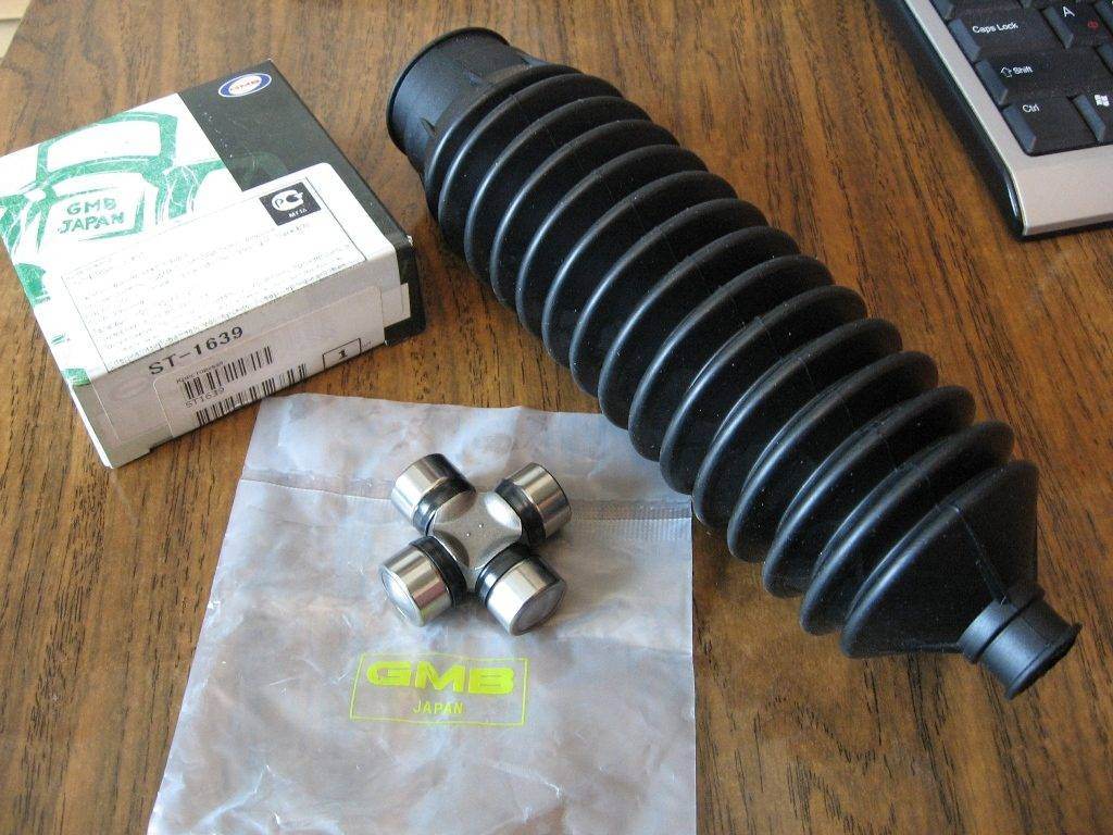

Роман44
на коробке написано GMB ,ST-1639 made in japan , зашел в первый попавшийся иномарочный магазин , даю тех паспорт ,что бы подобрали мне крестовину , а мне говорят не надо , они на всех тойтах одинаковые -1639 или1640 .
СообщениеДобавлено: Чт мар 22, 2012 6:18 pm
lihach
так это же не тойотовская крестовина то ))) просто она подходит, и ставится на многие тойоты, но это ее не делает "тойотовской" (т.е. произведенной фирмой "Тойота")
СообщениеДобавлено: Чт мар 22, 2012 6:28 pm
Вот приобрел "ремкомплект" крестовины: GMB ST-1639 и фордовский пыльник SWAG 99800001
IMG_01581.JPG [ 421.04 КБ | Просмотров: 5028 ]
