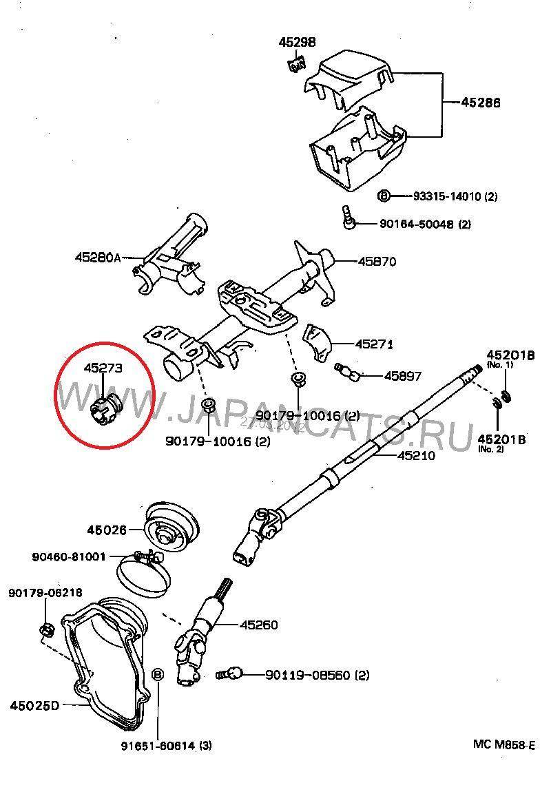

Руль очень тяжелый. Вот все пишут про карданчик, крестовину. Про то, что надо попробовать полить вдшкой. Скиньте плиз картинку куда полить, сколько и где эти карданчики и крестовины.
СообщениеДобавлено: Вс мар 25, 2012 9:22 pm
один карданчик у тебя стоит прямо в салоне-под руль нагнись и всё увидишь.
второй карданчик стоит под капотом,как открываешь сразу же выходит из салона,со стороны руля и заходит в рулевую рейку,вот его и полей ВДШкой.

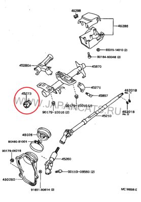

у меня люфт в этом месте, стук на кочках достал, но машИна то англичанка, и на моей схеме нет этого элемента, а стук там есть, как быть?

Может у меня вал с японки стоит?
CImage.png [ 60.28 КБ | Просмотров: 5201 ]
