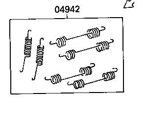

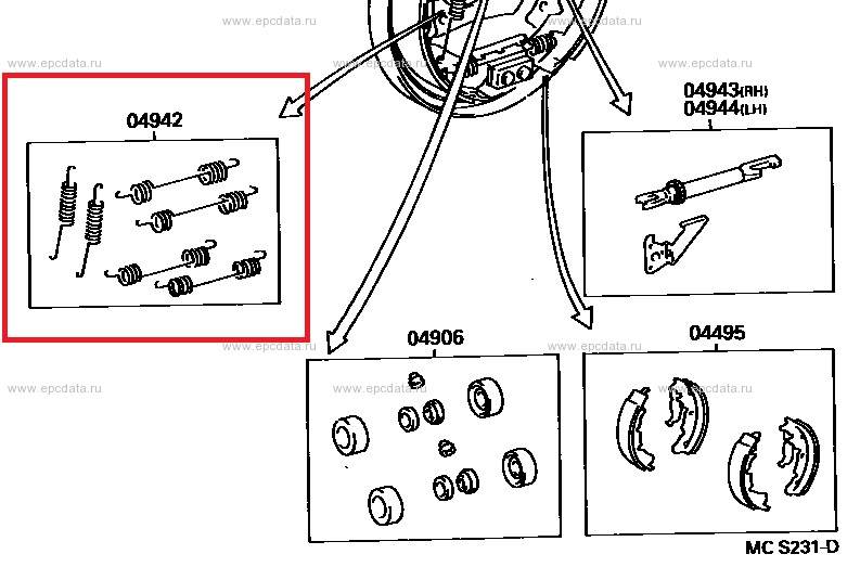

ZOORG писал(а):
бьются только на японку, а англию нету
Как нету?, вот номер 04942-05010, выдает список аналогов, что на экран не умещается :-|-:
а фотки смотрел? там все на япошку

Короче, разобрался, колодки можно ставить любые, только вся зараза в этих пружинках так как механизм самоподвода разный, Да и колодки по отверстиям под пружинки отличаются. А остальное все подходит без проблем.
