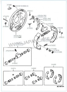

Всем привет. На днях решил разобраться с тормозами и столкнулся с такой проблемой: не могу определить Lucas у меня или Aisin. Снял колесо и обнаружил, что верхняя и нижняя пружина у меня от одного комплекта, а боковые от другого. Кто-нибудь может подсказать, какая у меня из систем в итоге стоит?
 Заголовок сообщения: Re: Задние тормоза(барабанные)
СообщениеДобавлено: Сб апр 04, 2020 9:53 pm
Сообщения: 339
Машина: Королла
Двигатель: 4zz-fe
SHKVal
Думаю лукас, а солдатики, взамен сломанных, от Волги приколхозили.

Надо бы более информативное фото как тут:
viewtopic.php?f=5&t=6829&start=100#p318347
Ручник конечно не работает, да?

Насчёт ручника-не факт,плохо видно,а вот самоподвод точно не работает-язычка нет. Система скорее ТРВ/Лукас,слишком много знакомого!
СообщениеДобавлено: Вс апр 05, 2020 9:33 am
Сообщения: 4537
Верху Айсин:
http://www.japancats.ru/toyota/Parts.as ... %D0%B7%202
внизу Лукас:

Понял, спасибо! Значит если солдатики с пружинами и солдатики с этими пластинками распорными взаимозаменяемы, то и правда скорее всего Лукас, потому что верхняя и нижняя пружина выглядят уж слишком специфически.
Azamat_630, andron58
Да механизм подвода не работает и ручник довольно плохо держит. Если даже на небольшой скорости его дёрнуть, тормозить вообще почти не будет. Но на месте держать машину усилия хватает.

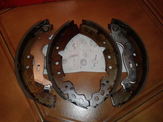

Всем здравствуйте. Подскажите пожалуйста - комплект колодок задних продается для каждого колеса отдельно? или сразу на на оба задних колеса?
СообщениеДобавлено: Пн сен 26, 2022 9:05 pm
Сообщения: 1645
Откуда: Московская область
Двигатель: 4А-FE/7AFE
Привет, в комплекте задних колодок 4 штуки. :)

то есть сразу на оба колеса?или это 4 штуки на одном колесе?
СообщениеДобавлено: Ср сен 28, 2022 8:09 am
Сообщения: 973
Откуда: Томск
Двигатель: 3S
Mangalor
вроде понял - комплект на ось целиком идет?
СообщениеДобавлено: Ср сен 28, 2022 1:19 pm
Сообщения: 6117
Примерно так
20170307_144525.jpg [ 130.08 КБ | Просмотров: 10432 ]
