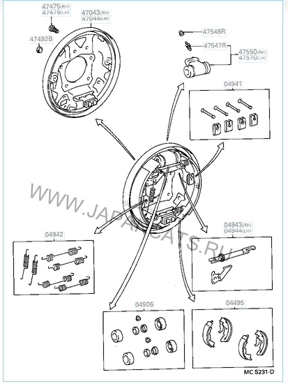

Сообщения: 4536
Верху Айсин:
http://www.japancats.ru/toyota/Parts.as ... %D0%B7%202
внизу Лукас:

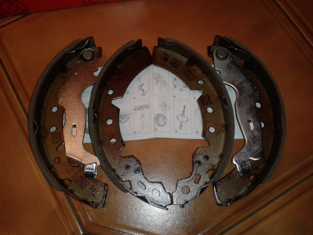

Сообщения: 6117
Примерно так
20170307_144525.jpg [ 130.08 КБ | Просмотров: 10320 ]
