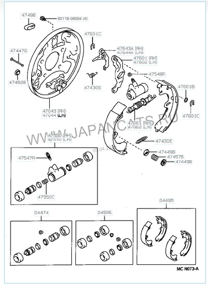

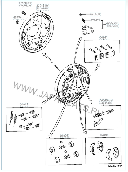

Сообщения: 4536
Верху Айсин:
http://www.japancats.ru/toyota/Parts.as ... %D0%B7%202
внизу Лукас:
Скриншот 05-04-2020 083017.jpg [ 123.49 КБ | Просмотров: 19148 ]
Скриншот 05-04-2020 083054.jpg [ 117.05 КБ | Просмотров: 19148 ]

grigori
Понял, спасибо! Значит если солдатики с пружинами и солдатики с этими пластинками распорными взаимозаменяемы, то и правда скорее всего Лукас, потому что верхняя и нижняя пружина выглядят уж слишком специфически.
Azamat_630, andron58
Да механизм подвода не работает и ручник довольно плохо держит. Если даже на небольшой скорости его дёрнуть, тормозить вообще почти не будет. Но на месте держать машину усилия хватает.

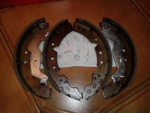

Сообщения: 6117
Примерно так
20170307_144525.jpg [ 130.08 КБ | Просмотров: 10355 ]
