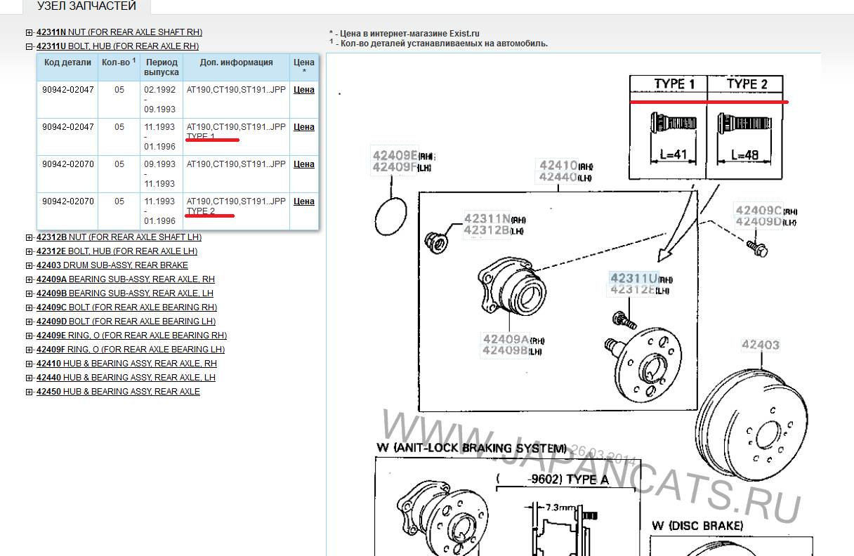

В каталоге есть шпильки на колеса 2х типов - 41 и 48 мм. Но в описании не указано какая шпилька какой длинны.
Помогите найти длинную шпильку. А то литье на лето есть, но закручивается на 3 оборота только
подходят от 41го Москвича .KIA,хюндая!

СообщениеДобавлено: Ср мар 26, 2014 12:00 pm
90942-02070 вот номер шпильки 48 мм.
СообщениеДобавлено: Ср мар 26, 2014 12:28 pm
Сообщения: 2599
Шпилька колесная Toyota - 90942-02081 OEM
Модель: 12x1.5mm, L=46.8mm, посадочный D=14mm
Шпилька колесная Toyota 1.5 - ST-90942-02070 SAT
Модель: 12х1.5mm, L=48mm, посадочный D=14mm

[quote="Kupr_Soft"][/quote]
а подскажи как размеры узнал?
карина е зелёный металлик 1993 год полный фарш!!! Максимальная комплектация, но разбили в ДТП уроды... но всё равно продана
СообщениеДобавлено: Ср мар 26, 2014 12:57 pm
Всё просто. :)
Снимок77.PNG [ 161.69 КБ | Просмотров: 6395 ]
