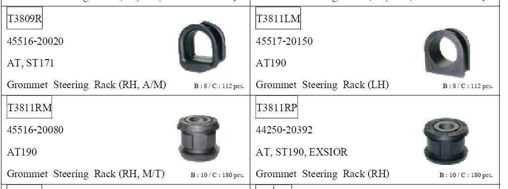

Вместо сайлента 44250-20392 с мелкими доработаками подходит от заднего аморта щевенивы, а вместо этого сайлента (45517-20150) что можно поставить, точнее спросить с какой машины подходит?
Ап, так сказать. :du_ma_et:
СообщениеДобавлено: Вс июн 17, 2012 1:33 pm
А что мешает родной поставить? И забыть.
Я бы и от Нивы не колхозил бы,если бы не обстоятельства.

MerTV
Мешает то что не известно состояние и покупать заранее нехочеться, бабла и так уже нонче на ходову кинул немеряно. Расматриваеться как вариант, вдруг умерла, и надо купить грубо говоря в колхозных условиях.
СообщениеДобавлено: Вс июн 17, 2012 3:36 pm
В колхозных условиях я на рейку изоленты намотал. И поставил старую.
С момента написания отчета и по сей день так и езжу.
Но если бы сейчас это делал то поменял бы все на оригинал,чтоб не думалось ближайшие 10 лет

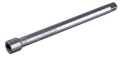

ребят, а кто-нибудь снимал рейку без снятия подрамника?
СообщениеДобавлено: Пт авг 09, 2013 1:42 pm
Сообщения: 1736
Откуда: Чебоксары-Цивильск
wAnTed
снимал) понадобилось 2 длинных удлинителя и карданчик
udlinitel_2773_01.jpg [14.01 КБ]
Карданы.jpg [ 2.78 КБ | Просмотров: 12513 ]
