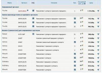

Константин21 писал(а):
рем комплект можно достать за 700-1000р,можно даж через меня!
Комментарий к файлу: На Зкзисте диапазон цен шире
Capture-1.jpg [ 85.96 КБ | Просмотров: 6688 ]
