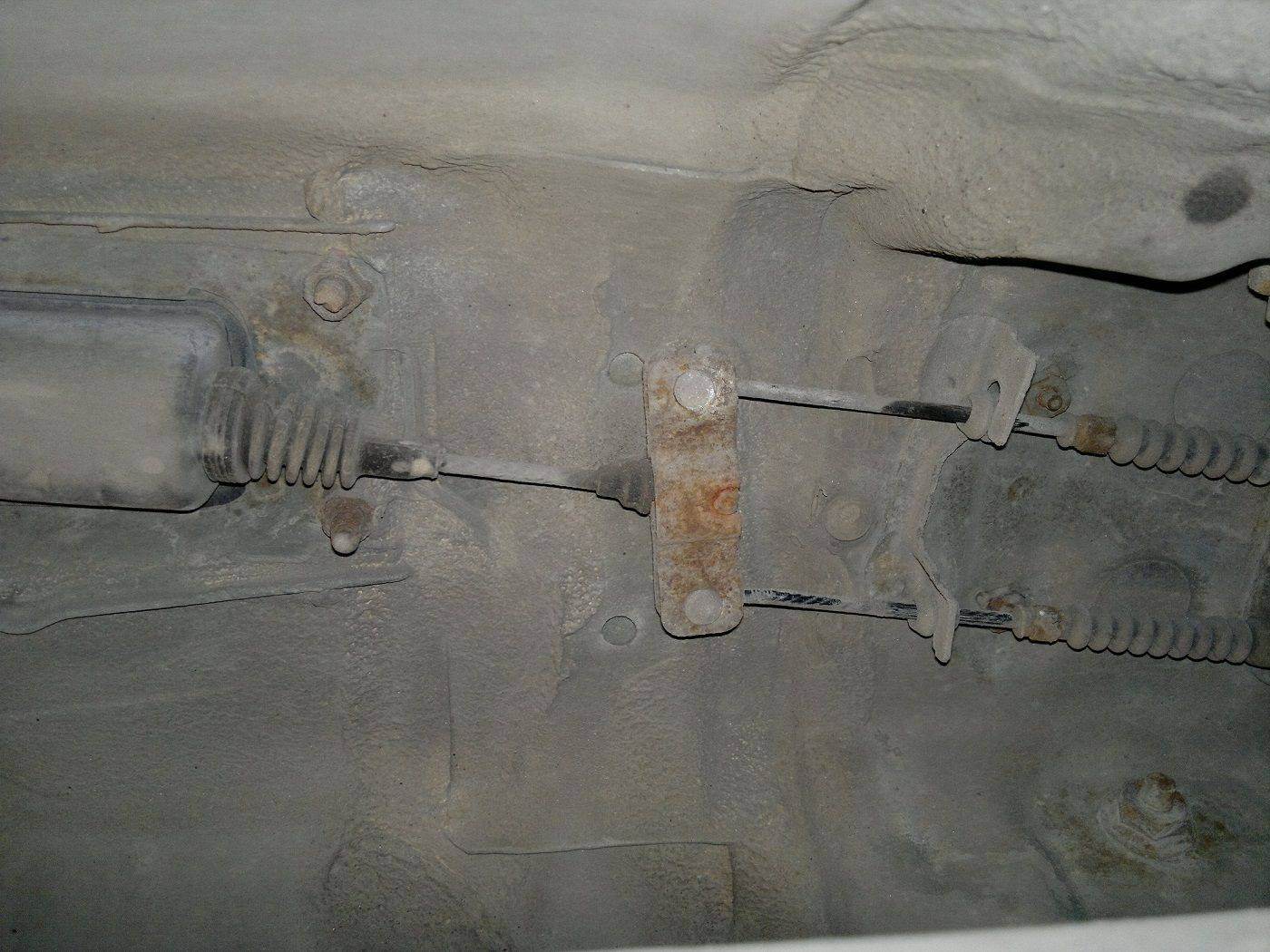

Извиняюсь за поздний вечер, у меня такая проблема . Когда купил машину,а это было 2008 год, ручник держал хорошо, два года назад дрифтовал на ручнике зимой! этой зимой тоже пробовал,но уже хуже,ручник стал пропадать. Сейчас поменял тросики, и не могу понять, менял тросики равной длинны на тросик такой же длинны. какой из них правый ,а какой левый я так и не понял. Но поменял как было.вот фото. После замены выравниваю все нормально, как только тяну ручник все встает также как на фото,как было раньше! что делать ? может тросики местами поменять?
может попробовать развести колодки одинаково? при условии, что они примерно одинаково изношены... если не одинаково, то заменить комплект!

СообщениеДобавлено: Пн авг 12, 2013 12:52 am
посмотреть весь рабочий механизм в барабане.

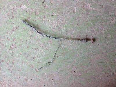

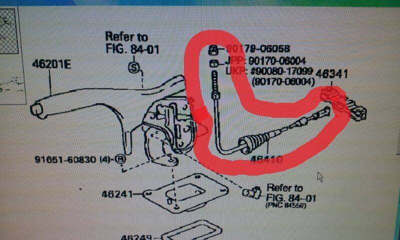

всем привет.
а ни кому не приходилось менять данную деталь?
IMG_02402.jpg [ 122.11 КБ | Просмотров: 8357 ]
 Заголовок сообщения: Re: Тросы ручника - одинаковые?
СообщениеДобавлено: Чт авг 22, 2013 3:21 pm
А в чём вопрос-то?Этот трос практически неубиваем,растягиваются тросы которые идут к задним колёсам.
СообщениеДобавлено: Чт авг 22, 2013 3:51 pm
Зарегистрирован: Сб июл 21, 2012 5:42 pm
Сообщения: 16
Откуда: Ростов-на-Дону

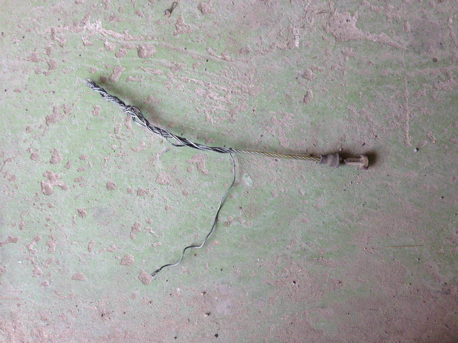

Машина: toyota carina e седан
лопнул)
новый купил уже,надо менять.
с какой стороны лезть туда?
IMG_0242.JPG [ 328 КБ | Просмотров: 8348 ]
СообщениеДобавлено: Чт авг 22, 2013 3:56 pm
Сними центральную консоль,открути гайку натяжителя ручника,дальше сам всё поймёшь.Да,нужна яма.
СообщениеДобавлено: Чт авг 22, 2013 4:00 pm
снизу..снимаешь защитный кожух(тонкая планка из нержавейки) а там всё увидишь..
сверху..отворачиваешь гайку на самом тросике viewtopic.php?t=858
