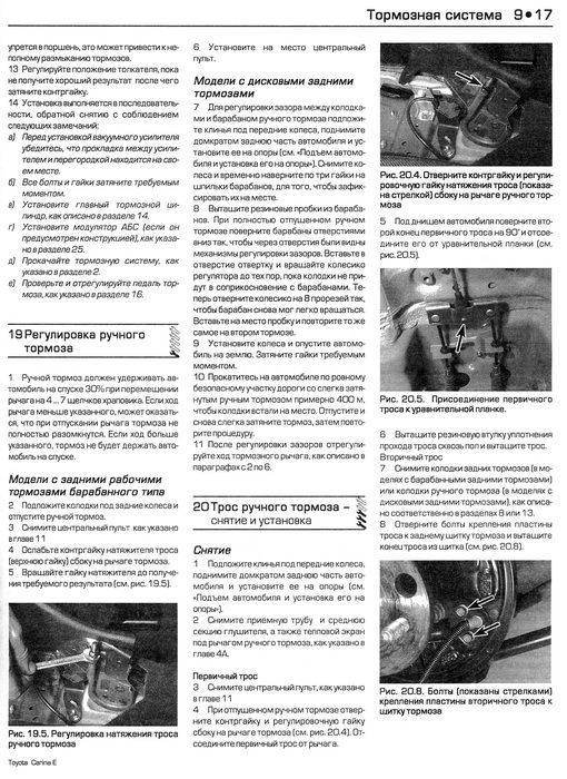

Машина: toyota carina e седан
А в чём вопрос-то?Этот трос практически неубиваем,растягиваются тросы которые идут к задним колёсам.
лопнул)
новый купил уже,надо менять.
с какой стороны лезть туда?
IMG_0242.JPG [ 328 КБ | Просмотров: 8390 ]
 Заголовок сообщения: Re: Тросы ручника - одинаковые?
СообщениеДобавлено: Чт авг 22, 2013 3:56 pm
Сними центральную консоль,открути гайку натяжителя ручника,дальше сам всё поймёшь.Да,нужна яма.
СообщениеДобавлено: Чт авг 22, 2013 4:00 pm
снизу..снимаешь защитный кожух(тонкая планка из нержавейки) а там всё увидишь..
сверху..отворачиваешь гайку на самом тросике viewtopic.php?t=858

Спасибо за ответы.
думал можно избежать снятие консоли)
Кстати,она где крепится?впереди по бокам,а ещё..?!
СообщениеДобавлено: Чт авг 22, 2013 4:12 pm
В подлокотнике два болта,ручка кпп,саморезы по бокам и накладка ручника один саморез.Снимай аккуратно,не сломай защёлки.

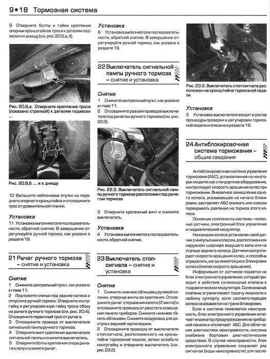

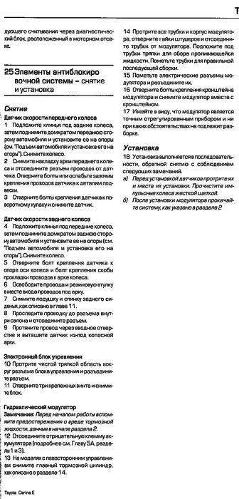

а правильно вверх?или назад?
СообщениеДобавлено: Чт авг 22, 2013 4:17 pm
Сообщения: 6117
Может сгодится...
Ruchnik_1.jpg [ 188.33 КБ | Просмотров: 8369 ]
Ruchnik_2.jpg [ 185.98 КБ | Просмотров: 8369 ]
Ruchnik_3.jpg [ 98.14 КБ | Просмотров: 8369 ]
