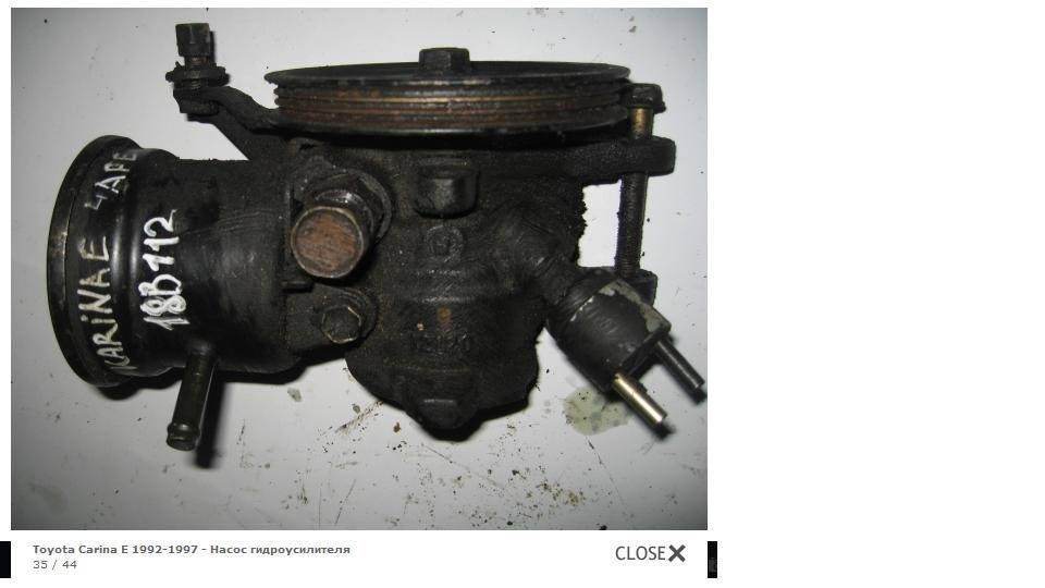

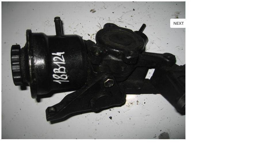

СообщениеДобавлено: Чт май 26, 2011 6:15 pm
Сообщения: 459
Beso
вот,
у меня вроде AT191
подойдут??
поеду все же посмотрю , может договорится получится
7A-FE,1996 UK ,седан- продана
Avensis 1.8, 2007
СообщениеДобавлено: Чт май 26, 2011 6:28 pm
mrballlmurman писал(а):
AT191
подойдут??
У тебя 191, потому что 7A.
Подойдут, но нижний кронштейн нужен всё равно.
СообщениеДобавлено: Чт май 26, 2011 6:39 pm
Сообщения: 459
ну все знает)
спс большое))

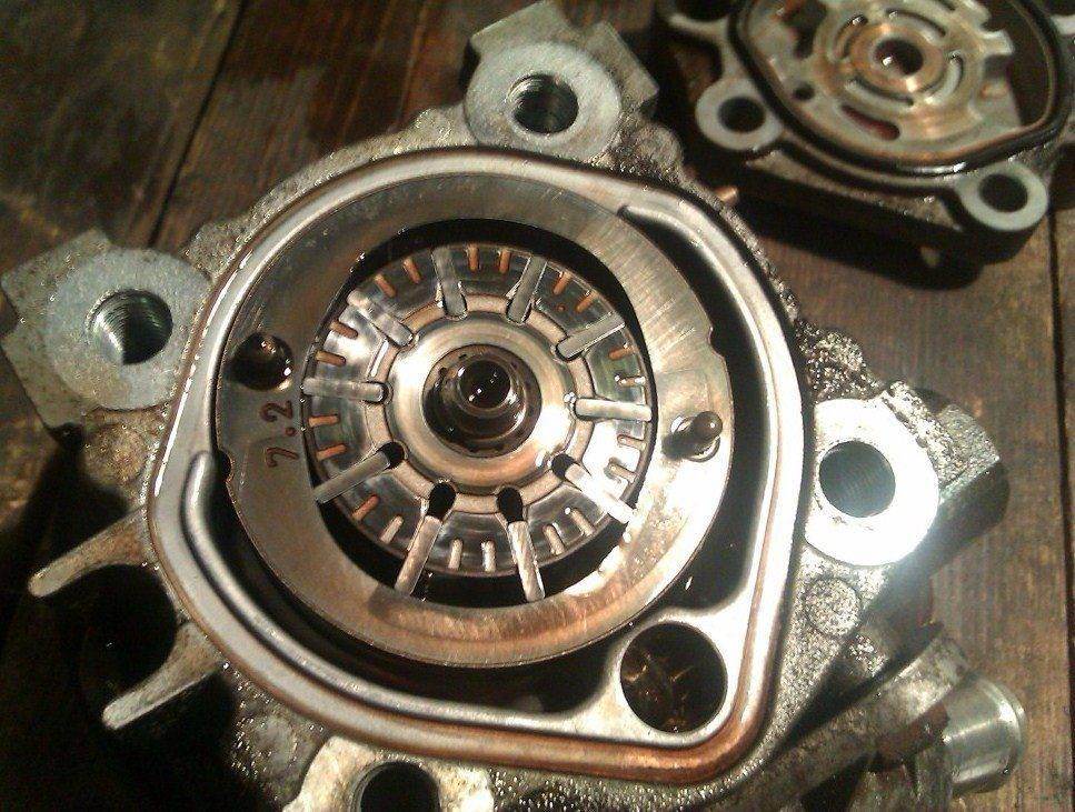

Silence... писал(а):
Daniel S писал(а):
Silence...
Шланги или ремень (сняли)
ремень на месте. Шланги тоже. К тому же, если бы сняли шланги, я думаю, он бы выл, как сволочь%)
В общем, сегодня разбирали магистраль. Жижка по всему контуру циркулирует. Но давление слабое. Думаю, поэтому и не работает. Вопрос в том, почему такое слабое давление может быть? Насос посторонних звуков не издает. И еще. Меня смущает какой то датчик на насосе. В мануале он называется "Датчик давления жидкости гидроусилителя". Может быть дело в нем?...
СообщениеДобавлено: Сб июн 04, 2011 6:21 pm
Сообщения: 3941
Откуда: МО, г. Серпухов
Разобрал сегодня насос. Думал, пипец лопастям, но визуально они в порядкею У кого еще какие соображения?...
IMAG0065.jpg [ 187.35 КБ | Просмотров: 10462 ]
СообщениеДобавлено: Сб июн 04, 2011 7:16 pm
Сообщения: 483
Двигатель: 7A FE Lb, мкпп
Там же должен быть еще клапан перепускной (редукционный?)
Может с ним что-то случилось?
Лопатки не заедают, легко перемещаются в пазах?На той поверхности к которой они плилегают когда выдвинутся нет задиров/глубоких царапин?Если есть ступенька-выработка на той поверхности - тоже не гут, но из-за нее как понял насос гудит к тому же.
96 г. 1,8 7A-FE Lb лифтбек .
СообщениеДобавлено: Сб июн 04, 2011 7:32 pm
Сообщения: 3941
есть такой. Но как его протестить -ума не приложу...
Добавлено спустя 2 минуты 33 секунды:
Да, нормально
Вроде нет, но завтра посмотрю повнимательнее.
В том и дело, что он вообще никаких звуков не издает...
СообщениеДобавлено: Сб июн 04, 2011 7:59 pm
Сообщения: 483
Еще в принципе торцевые поверхности не должны иметь сильных видимых повреждений и износа, ведь если с боку (от лопаток) будет зазор - то давления тоже не будет.
Как протестить клапан не знаю...
