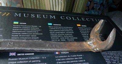

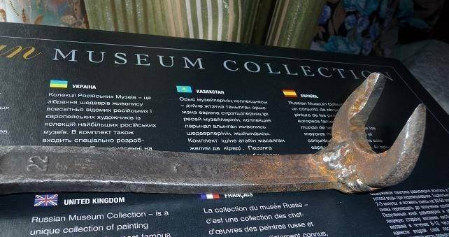

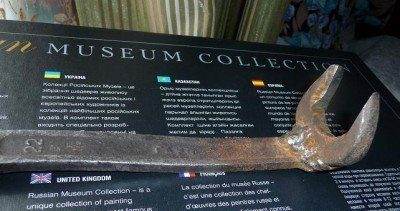

Ну что-то такое вполне справляется с отворачиванием и прикручиванием тяг.
P1070861.JPG [ 69.22 КБ | Просмотров: 4495 ]
