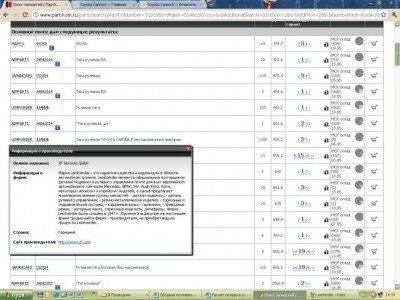

Еще как дает. :)
Мой поставщик возит.
Lemferder.JPG [ 99.01 КБ | Просмотров: 11814 ]
Комплектация GL TYPE
СообщениеДобавлено: Вт май 10, 2011 2:55 pm
А смотрел, какой логотип стоит на запчасти, которая находится в лемфердоровской упаковке?
СообщениеДобавлено: Вт май 10, 2011 3:23 pm
Сообщения: 563
Откуда: Чебоксары
Виктор77 как правило всегда лемфердер приходил. ZF маркировка еще может быть.

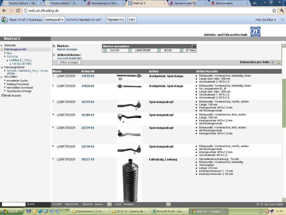

Зашел на официальный каталог ZF, рулевые наконечники они делают. Могут придти: SACHS, LEMFORDER, BOGE, ZF Parts.
А именно есть такие вот оригинальные LEMFORDER.
Лефердер.JPG [ 142.98 КБ | Просмотров: 11798 ]
