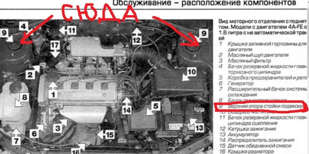

Люсик писал(а):
Форумчане! У меня скрип возникает при повороте рулевого колеса. Вначале скрип был только при повороте вправо, сейчас поскрипывает и влево. Скрип слышится только на "разогретые" колеса и на малых скоростях. Специально на "холодную" покрутился ничего не было, проехал пару км, начался скрип.
Раньше была такая проблемка, решил обслуживанием левого суппорта - немного расточили и смазали. Было года два назад. Теперь снова скрипит. Конечно не видя агрегат наивно полагать установить неполадку, но может кто-то сталкивался с этим?
Хотя справедливости ради нужно отметить, что в потоке машин очень часто слышу такой похожий скрип от других авто и классом повыше.
Что это может быть?
Насколько это серьезно?
Спасибо за ответы.
Положение обязывает ответить в тему.
Итак, скрипело - скрипело с осени. Ездил в сервисы, смотрели, сметы составляли тыс на 15-20 ...
Друг таджик в гаражах просто накапал масла из банки... поскрипело еще недели две и все...тихо как новая, ни звука... Проехал примерно 2,5-3 тыс. км. после этого.
Дела..........

Сообщения: 4536
Куда или на что?

СообщениеДобавлено: Чт мар 28, 2019 6:26 pm
Сообщения: 251
Машина: Тойота Карина Е
Двигатель: 4А-FE
В верхние опоры стоек подвески.
