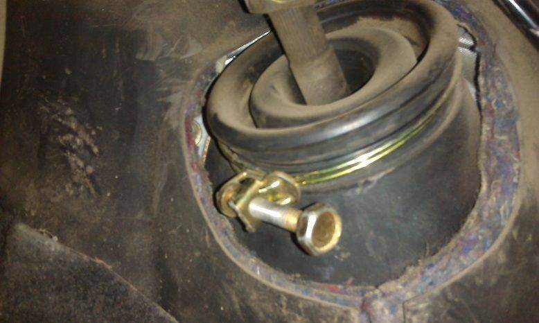

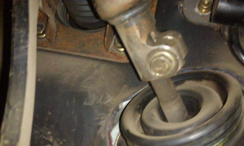

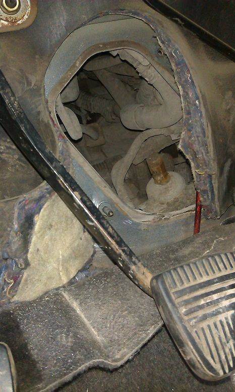

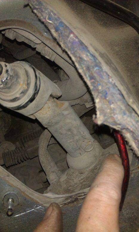

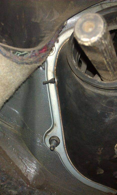

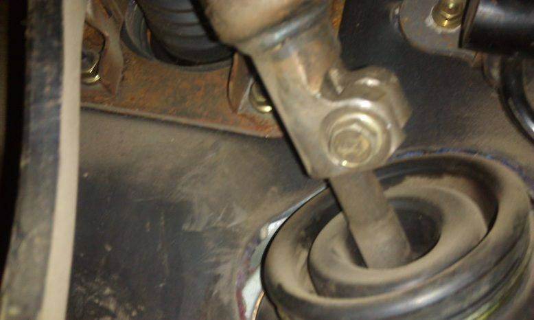

Два дня назад менял крестовину, делов на 40 минут, понадобилось два торцовых ключа на 10 и на 12.
Комментарий к файлу: откручиваем хомутик ключом на 12
IMAG0055.jpg [ 97.07 КБ | Просмотров: 5057 ]
Комментарий к файлу: затем откручиваем два болта крестовины в салоне и снимаем её
IMAG0056.jpg [ 87.08 КБ | Просмотров: 5057 ]
Комментарий к файлу: поднимаем обшивку пола у ног водителя и ключиком на 10 откручиваем этот лючок
IMAG0057.jpg [ 114.08 КБ | Просмотров: 5057 ]
Комментарий к файлу: снимаем лючок и видим крестовину
IMAG0058.jpg [ 104.23 КБ | Просмотров: 5057 ]
Комментарий к файлу: откручиваем торцовым ключом на 12 и снимаем её, собираем всё в обратной последовательности.
IMAG0061.jpg [ 157.16 КБ | Просмотров: 5057 ]
СообщениеДобавлено: Ср мар 26, 2014 4:30 pm
Сообщения: 1807
Откуда: Белгород
Репутация: 36 [ ? ]
Двигатель: Yamaha 3S-GTE
Upiter Какую крестовину ставил на нижний карданчик?
Да ну нафиг,я вообще всё разбирал чтоб подлесть полностью всю рулевую колонку,все шлейфы отсоединял и тд,весь механизм из машины вытаскивал чтоб карданчики вытащить!
СообщениеДобавлено: Ср мар 26, 2014 4:36 pm
Сообщения: 564
Откуда: 24rus
Двигатель: 3S-Ge
Макс ну ты даёшь, там лючок для этого и служит, ладно на 4А можно через моторный отсек подлезть но 3S-ge я думаю это не реально, карданчик старый поставил, только крестовину перепресовал, от 5 поставил.

чтобы снять нижний кадан, нужно сначала верхний снять, откручиваешь на верхнем оба болта и вытаскиваешь их совсем иначе кардан не снимается, на валу рулевом прорезь под болт, а на нижнем кардане есть спил опять же под болт. после того как вытащил болты покачиваешь руль и тянешь верхниий кардан вниз пока он не соскочит с рулевого вала, потом снимаешь его со шлицов нижнего кардана, места становится предостаточно чтобы снять нижний кардан.
Не знаю у меня от жигулей отлично подошёл, диаметр шляпок крестовины 16.
