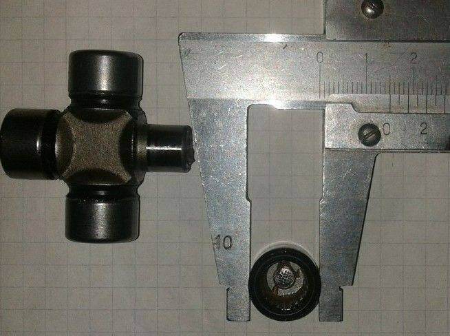

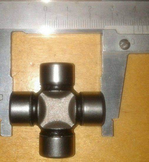

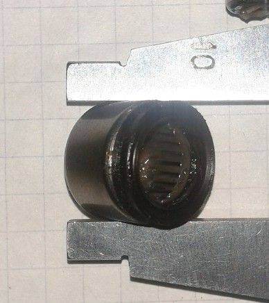

Черепашка-ниндзя
Есть крестовина 15 диаметра. Осталась от самоуверенности. Когда покупал, спрашивали какую. Выбрал , как на Жигулях. А у меня диаметр больше. Пришлось ещё одну брать. Как в присказке, блин. Кстати, вазовские из фольги сделаны.
Олег.
СообщениеДобавлено: Вт апр 15, 2014 11:03 pm
Сообщения: 3527
pul752
Дык по каталогам идет диаметр 16мм. Меня интересует ширина крестовины. Хватит ли места, чтобы качественно завальцевать 40мм или лучше взять 38?
На форуме Марководов берут 1640. Сколько я помню, карданчики от Марка и от Калдины практически идентичны.
Мысль такова: 40мм больше, чем 38, а значит нагрузка на подшипники будет меньше, значит они проходят чутка дольше. Это "чутка" имеет очень растяжимый смысл, тк при качественной запрессовке крестовины, ходит она очень долго. Что-то на приводные карданы микроавтобуса никто не делает пыльники и все равно ходит крестовина, даже без шприцевания. Так, для справки: ММС Дэлика, замена крестовины кардана (ГМБ) в 2007 году, ходит по сей день. На своей бывшей Калдине менял рулевую крестовину (КОЙО) 7 лет отъездил, потом продал.

Сообщения: 3527
Спасибо, ребят. Возьму 38.
pul752 А это та самая ВАЗовская крестовина?
СообщениеДобавлено: Вт апр 15, 2014 11:25 pm
Сообщения: 2504
Двигатель: 2C АКПП (3S АКПП)
Черепашка-ниндзя
GMB
Олег.
