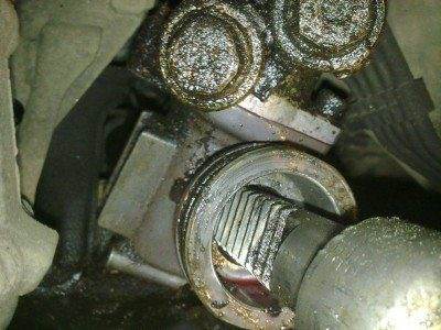

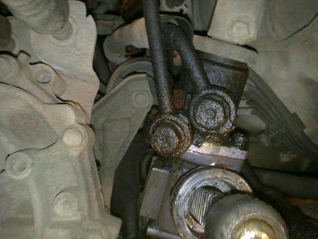

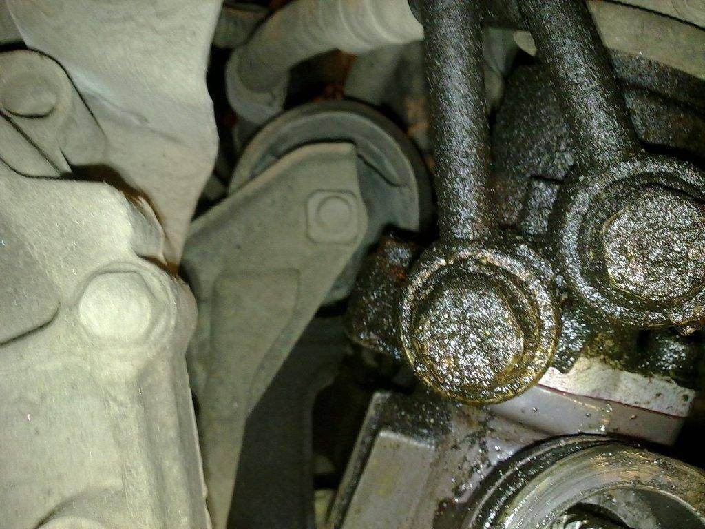

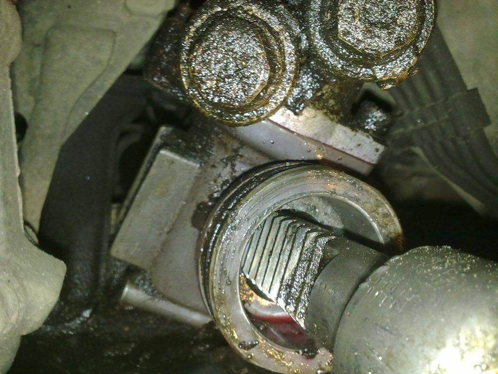

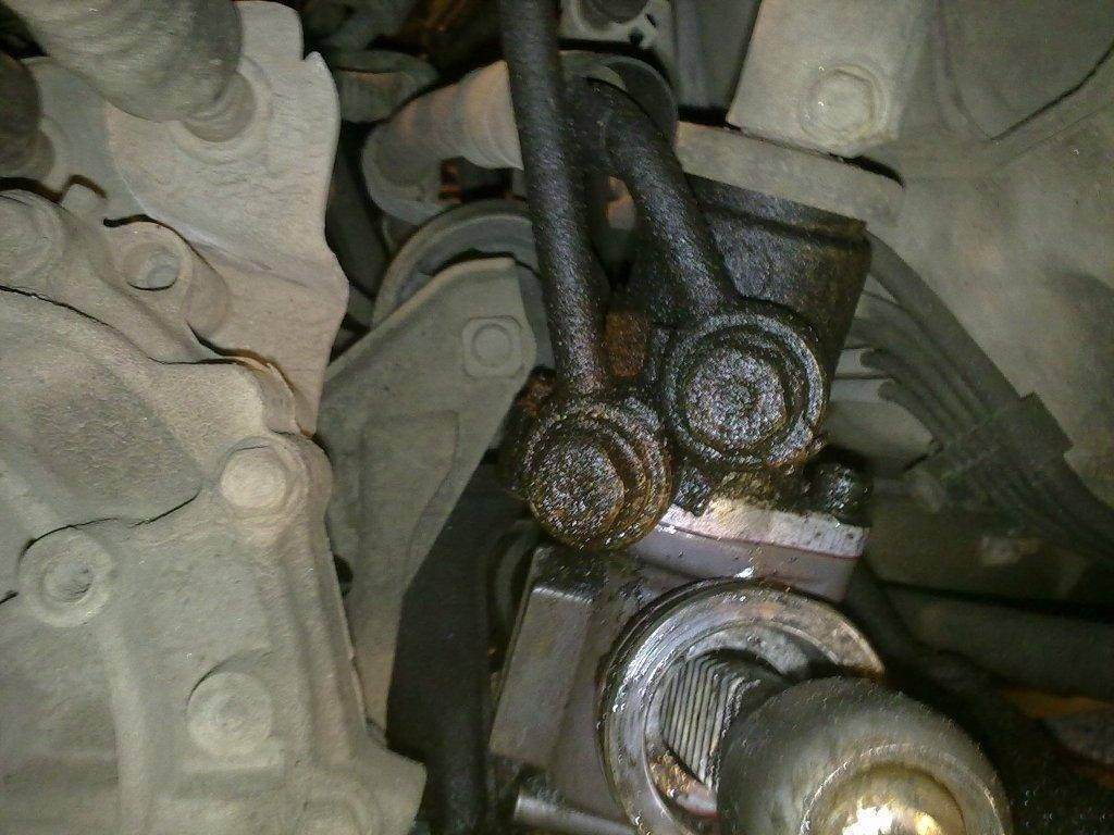

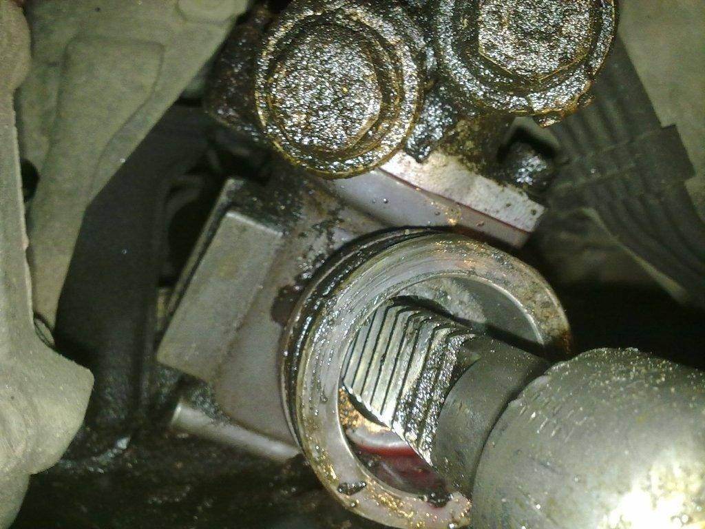

ну вот и я до своей добрался, ну как добрался, слегка))
с правой стороны протечек нет , а вот с левой!!!!ахтунг
товарищи знатоки ,можно диагноз???
особенно интересует , что за место соеденения между рейкой и штуцерами
и почему штуцера заляпаны?? заранее благодарен кто ответит))

У тебя рейка ZF - англицкая (http://www.carina-e.ru/viewtopic.php?t=8567) перебираемая, немотря на то, что пишут что неразборная. Однозначно перебрать придется. Много народу с форума этим уже занимались, в т.ч. и я.
штуцер (винт с дыркой внутри) заверчивается в корпус червяка, тут же медные прокладки используются. Штуцера ничем не заляпаны!

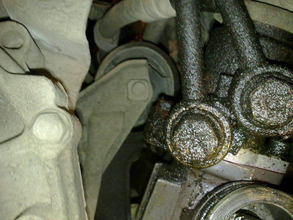

[Gibson]
спасибо
я знаю что это зф))

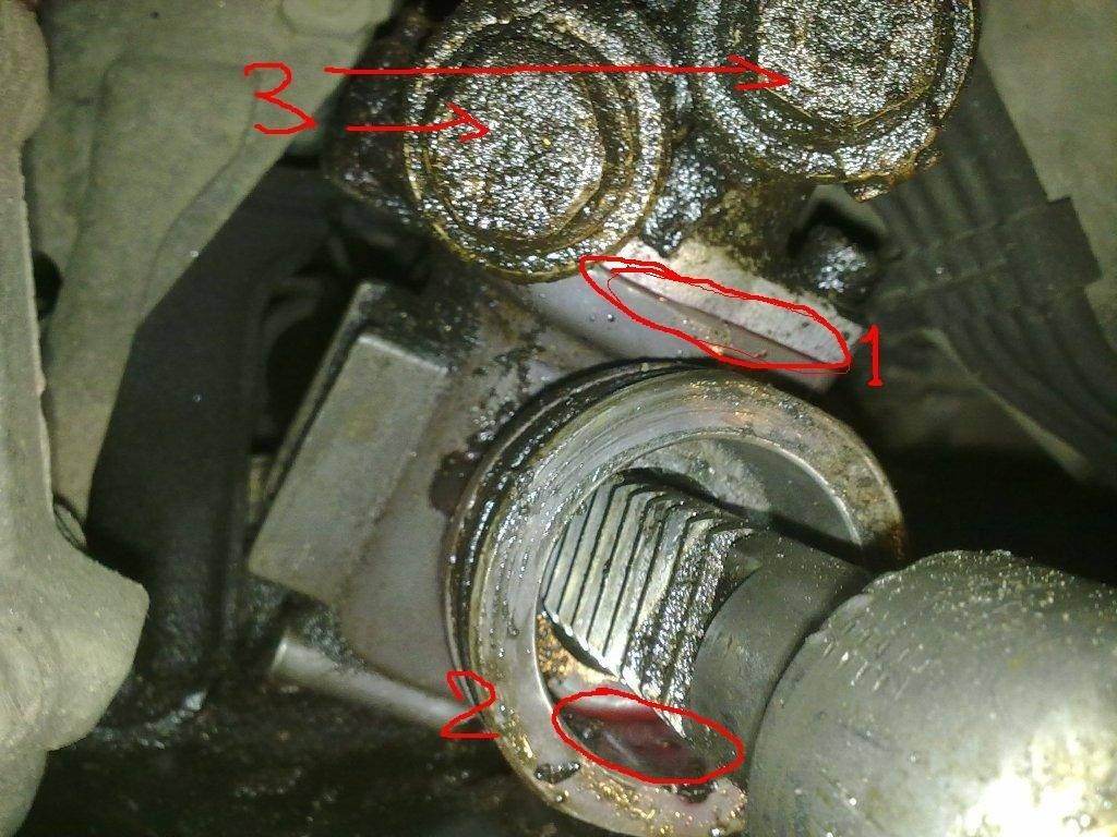

читал форум,
я вот хотел спросить у тех кто разбирал
в том месте где пометил 1, что должно быть??
мне показалось там самая большая течь,
там где 2 есть немного
а про грязные штуцера это под номером 3
240520113822.JPG [ 143.14 КБ | Просмотров: 11430 ]
7A-FE,1996 UK ,седан- продана
Avensis 1.8, 2007
СообщениеДобавлено: Чт май 26, 2011 1:11 pm
Сообщения: 1736
Откуда: Чебоксары-Цивильск
1) соединение металл на металл, внутри уже есть резиновое колечко.
2) внутри с этой (как и с той стороны рейки) стороны сальник.
3) штуцера грязные - ну и фиг с ними, пыль ж всякая под капотом летает.
Мне кажется, что всетаки у тебя с соединений штуцеров еще подтекает, или в месте входа металлической трубки в резиновую.
Вывод: лучше купить ремкомплект Febi (http://www.carina-e.ru/viewtopic.php?t=7022). В ремкомплекте уже все резиночки есть.
Только не здесь, а с другой стороны от редуктора, где гидроцилиндр. По зубьям сальники работать не умеют. :-)

и как долго я еще с ней протяну
может есть мысли?
по номеру один такое ощущение как будто вообще там нет прокладок((
и по номеру 3
жидкость то вниз стекает??))
а штуцера грязные,
значит где то там тоже течь, пыль то не просто так прилипает

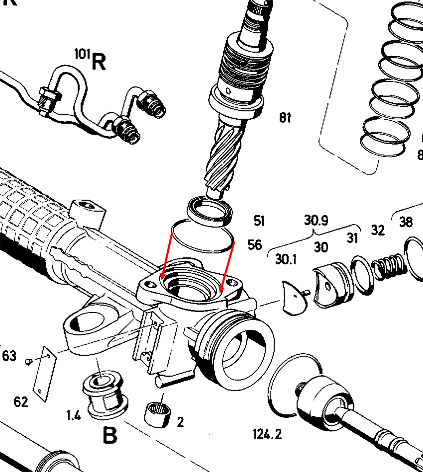

может есть мысли?
закажи ремкомплект и жди когда приедет он, как приедет - переберешь. А пока можешь ездить - заливать жижу и писать под себя...
прокладка есть - круглая резинка, на картинке стрелками - место посадки её
отвечу на несвой вопрос: лучше менять наконечники и тяги после переборки рейки, ибо 2 раза придется ехать на сход/развал

СообщениеДобавлено: Чт май 26, 2011 3:13 pm
На зубьях рейки смазка вашпе отсутствует - это очень не есть гут, ведь смазку и из зацепления, и из подшипников, и с сухаря наверняка декстроном вымыло.Ну и поскольку весь корпус золотника мокрый, а жидкости текут преимущественно вниз - вполне возможно текут не штуцера, а изъезженный верхний сальничек.
СообщениеДобавлено: Чт май 26, 2011 3:25 pm
Скорее всего, так оно и есть.

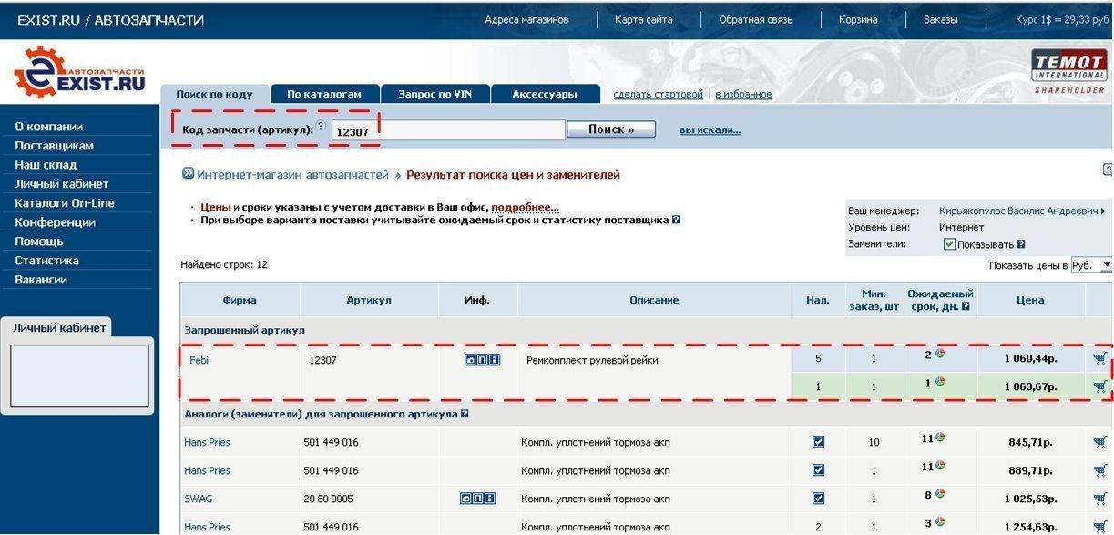

ссылка на ремкомплект мертвая,
есть номер ремкомплекта?
номер (артикул) ремкомплекта - 12307
На картинке показано, что все бъется)

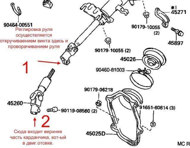

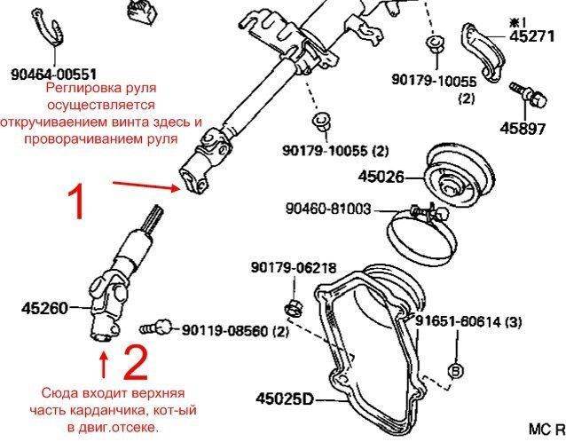

подумал о отсоеденении и присоеденении рулевой колонки
там проблем не возникает??
наверно же надо как то совместить положение рейки и руля?
итак, колонку трогать не надо, что б рейку снять. Надо на верхнем карданчике (в салоне) открутить винт (над цифрой 2 на рисунке) и открутить винт на карданчике, который в двиг.отсеке. Где то читал, что ВД брызгануть следует, для того, чтоб снять внешний карданчик с вала червяка без усилий особых. Ослабив все - нижний карданчик внутрь внутреннего (верхнего) толкнуть (стрелка рядом с цифро 2), он тем самым слезет с вала червяка.
Регулировка руля описана на картинке - открутил винт и проворачиваешь руль по шлицам в нормальное положение. Центральное положение рейки на глаз выставил. На сход/развале сказали, что норально выставил;)
Если что, извинете за (возможно) не столь понятное объяснение, ибо тороплюсь.
Рисунок1.jpg [ 153.28 КБ | Просмотров: 11436 ]
СообщениеДобавлено: Пт май 27, 2011 5:04 pm
Болт. И не в этом месте.
На нижнем шарнире в этом месте есть лыска, ставить надо строго в одном положении. На верхнем шарнире нет лыски ,можно переставить.
