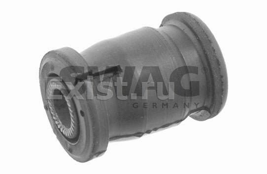

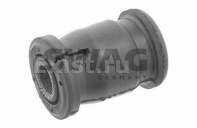

Кстати, столкнулся с вопросом двух внешних диаметров в характеристиках сайлентблоков (может быть кому-то будет интересно, ибо в экзисте дать ответ на вопрос не смогли):
SWAG 81 92 9187
Внешний диаметр, мм 35
Внешний диаметр 2, мм 36.7
так вот,
Внешний диаметр - это диаметр вогнутостей, а внешний диаметр 2 - это это диаметр выпуклостей (который по центру и по краям)
фото ниже
Вопрос:
Могу ли я его установить установить SWAG 81 92 9187 в свой рычаг, при снятии которого я намерил:
D резины внешний 38мм
D посадочного места рычага 37мм
или он будет болтаться?
Комментарий к файлу: SWAG 81 92 9187

СообщениеДобавлено: Чт апр 02, 2015 12:37 pm
Сообщения: 2504
Двигатель: 2C АКПП (3S АКПП)
EthicalHacker
Правильное замечание: ...-12070 - это 38мм.
Исправил.

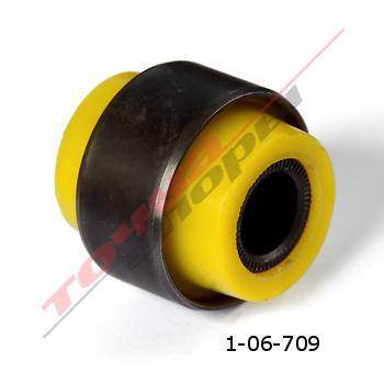

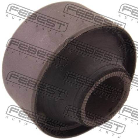

СообщениеДобавлено: Сб апр 25, 2015 2:40 am
Сообщения: 843
Откуда: Москва/Братиславская
Блин))))ничерта не понимаю до сих пор!может мне кто нибудь четко сказать,именно за ТОЧКА ОПОРЫ!,щас хочу заказать эти 2 - 106709(2шт.,это как я понимаю сайлент переднего рычага-задний),и 106133(2шт.,а это получается сайлет переднего рычага-передний)?,если они не подойдут,то под какими номерами заказывать именно ТОЧКА ОПОРЫ(или любой фирмы но обязательно ПОЛЕУРЕТАНОВЫЕ "типа X5 resource,Полеуретан и т.п."?)заранее всем спасибо и извиняюсь что мусолим эту тему,просто либо я тупой либо она реально непонятная)))) :?
И кстати,вот 2 фотографии первая ТОЧКА ОПОРЫ(106709)вторая FEBEST(TAB258),на первый взгляд отличаются...?так?или меня реально глючит?

СообщениеДобавлено: Сб апр 25, 2015 10:24 am
Сообщения: 2504
FraG
Может поможет
http://carina-e.ru/viewtopic.php?f=17&t ... 25#postfor
На нашу CARINA-E на переднюю
подвеску бывает два варианта
рычагов А и В,
для одного из них (А)подойдут
сайлентблоки : передний с/блок, наш №
1-06-133 по 2шт.
задний с/блок. 1-06-225 по х2шт.
на другой (В)вариант: передний, 1-06-420 по 2шт.
задний, 1-06-709 по 2шт.
какой именно вариант подойдёт
можно определить по наружнему диаметру
передних сайлентблоков,у
1-06-133 он составляет 38,5мм, т.е.
диаметр
посадочного места должен быть
примерно 36-37мм., у 1-06-420 наружний
диаметр 30,5мм, под диаметр
посадочного места 28-29мм. Втулки переднего стабилизатора-
№ 1-01-137 по 2шт. На заднюю подвеску- сайлентблоки нерегулируемых
поперечных тяг (все 4 шт.)-
1-06-790 по 4шт. сайлентблоки регулируемых
поперечных тяг- есть вероятность,
что могут
подойти так же 1-06-790, но
лучше промерить диаметры, т.к.
точной информации о с/блоках в тяге с
оригинальным номером
48730-05040
нет !!!!!!
сайлентблоки продольной тяги,
крепление к кузову, 1-06-081 по х2шт. с/блок ступицы, крепление
продольной тяги,также может
быть двух
вариантов- 1-06-127 по 2шт. или 1-06-226 по 2шт. отличаются они друг от друга
внешними диаметрами, у
1-06-226 он равен
37,5мм, у 1-06-127 - 41,5мм. Втулки заднего стабилизатора -
1-01-192 2шт.мм, у 1-06-127 - 41,5мм. Втулки заднего стабилизатора -
1-01-192 2шт.
(НАТАЛИЯ)
Олег.

Всем привет, подскажите пожалуйста, рычаг с авенсиса подойдет на карину? Читая эту ветку и разбираясь понял, что рычаг, который я хочу купить типа А.
Продавец сказал, что покупал его когда-то на авенсис, но ему в сервисе сказали, что это от карины, так что я не понимаю от чего этот рычаг и надеюсь вы мне поможете.
Вот фотки:

Бери, пойдет. Рычаг явно не для Авенсиса. В задний сайлент не вварена квадратная трубка, на передней кромке рычага отсутствует ухо для доп. рычага. Как раз идеальный вариант для Карины-Е, где вся эта муть не нужна. И еще: это тип Б.
