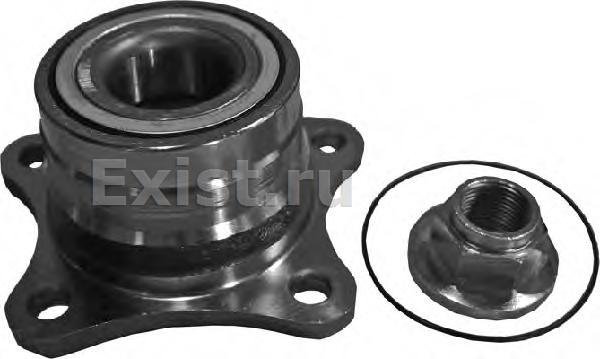

Я читаю. И не понимаю ни фига. Вот это что в твоем понимании?
Image.jpeg [ 32 КБ | Просмотров: 8326 ]

на картинке подшипник ступицы в сборе
а ступица - то фланцевое соединение к чему ты колесо прикручиваешь
Добавлено спустя 7 минут 18 секунд:
Иногда читаешь что пишут при заказе "Ступица подшипника в сборе" и присылают вот такой комплект как на картинке. Это значит что переводчик компании которая предоставляет каталог на русском языке, а как правило это штатный переводчик которому еще нагрузили технические переводы сделать чего он ранее не делал, сделал не правильный, не точный перевод (сам работал у дистрибьютора Honda motor Co/ видел как это происходит не по наслышке). Так вот, потом простой потребитель попадает в путаницу при получении детали, вроде бы по названию заказывал одно а пришло непонятно что :shock:
Помните, что указано в заказе то и должно быть при получении, в противном случае Вы всегда имеете право отказаться от получения на выдаче такой запчасти.
