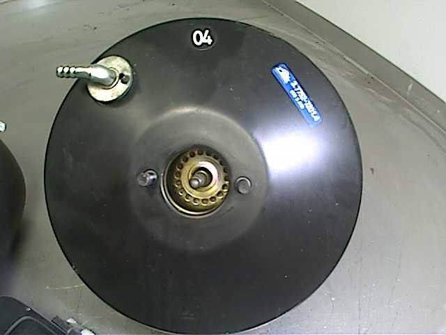

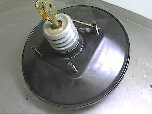

у меня есть в сборе вакуумник+ГТЦ,но на трех болтах. Английский двухболтовый найти сложно,японские двухболтовые не подойдут,проще с вакуумником все махнуть разом

не пойдет они на англичанку,там расстояние между болтами иное,чем на японках. Только с вакуумником в сборе менять
ого, тогда проще для англичанок брать вакумник он не дорогой и новый гтц....моё мнение

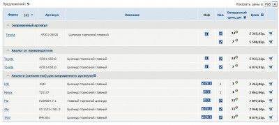

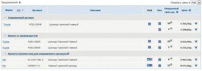

Evgenss
вопрос с абс или без абс! без абс есть дешевые аналоги, с абс НЕТ!

а кто ответит на вопрос: чем отличается ГТЦ с абс и без абс, если оба на два болта? и взаимозаменяемые ли они...
 Заголовок сообщения: Re: Главный тормозной цилиндр
СообщениеДобавлено: Пн мар 17, 2014 2:31 pm
Зарегистрирован: Пт мар 14, 2014 4:08 pm
Сообщения: 19
Откуда: МО Апрелевка
Машина: CARINA E wagon
Двигатель: 7AFE 1.8 LB
очень интересный вопрос!кол-во трубок, вроде, одинаково.может все таки без абс можно поставить?
СообщениеДобавлено: Пн мар 17, 2014 2:32 pm
Сообщения: 3629
С АВС,на корпусе имеется дополнительный патрубок
СообщениеДобавлено: Пн мар 17, 2014 2:36 pm

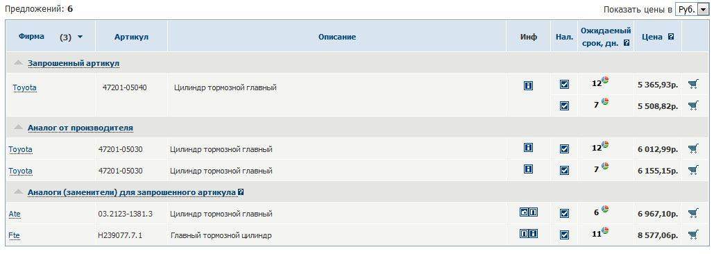

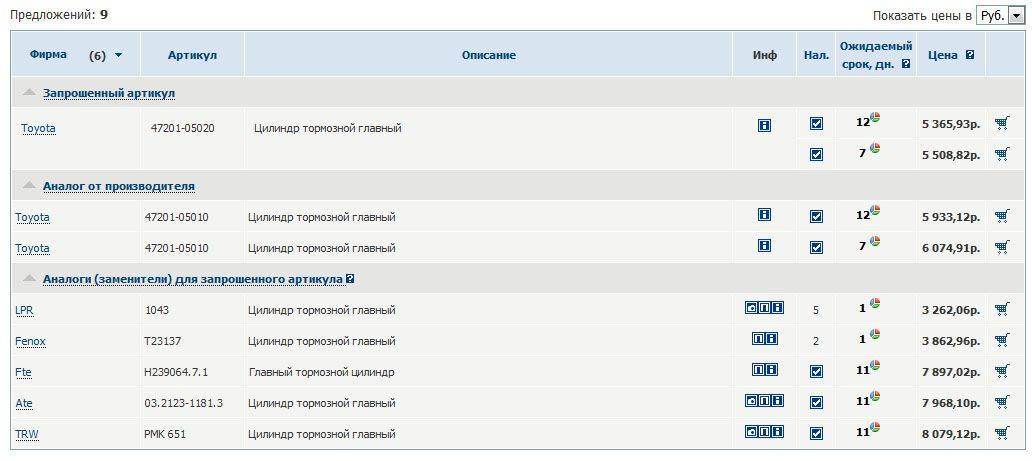

только что поговорил с Димкой с Грайвроновского, которому доверяю. в машинах разбирается хорошо. он сказал, что с абс и без него различаются только диаметром поршня внутри гбц. главное что бы они были 2-х болтовые и встали на ваакумник Лукас. если поставить гбс без абс на машину с абс, то увеличится только незначительно ход тормозной педали. и все! передаю дословно его слова...
и вот сравнения:
47201-05020 без АБС - оригинал
Ate 03.2123-1181.3 - аналог
Общая
Диаметр, мм 23.81
Длина, мм 13.2
Длина 2, мм 145.8
Количество соединений, шт 2
Размер резьбы M10X1
Резьба 2xM10x1
Тормозная система ATE
Габариты, мм 235x97x76
Вес, г 532
47201-05040 с АБС - оригинал
Ate 03.2123-1381.3 - аналог
Общая
Диаметр, мм 23.81
Длина, мм 13.5
Длина 2, мм 145.8
Резьба 2xM10x1
Вес, г 532
Добавлено спустя 23 минуты 36 секунд:
сфотографирую сегодня свой цилиндр с абс... у кого есть на 97 году без абс - сделайте то же самое... для сравнения.
47201-05020.png [ 12.92 КБ | Просмотров: 12401 ]
47201-05040.png [ 12.85 КБ | Просмотров: 12401 ]
