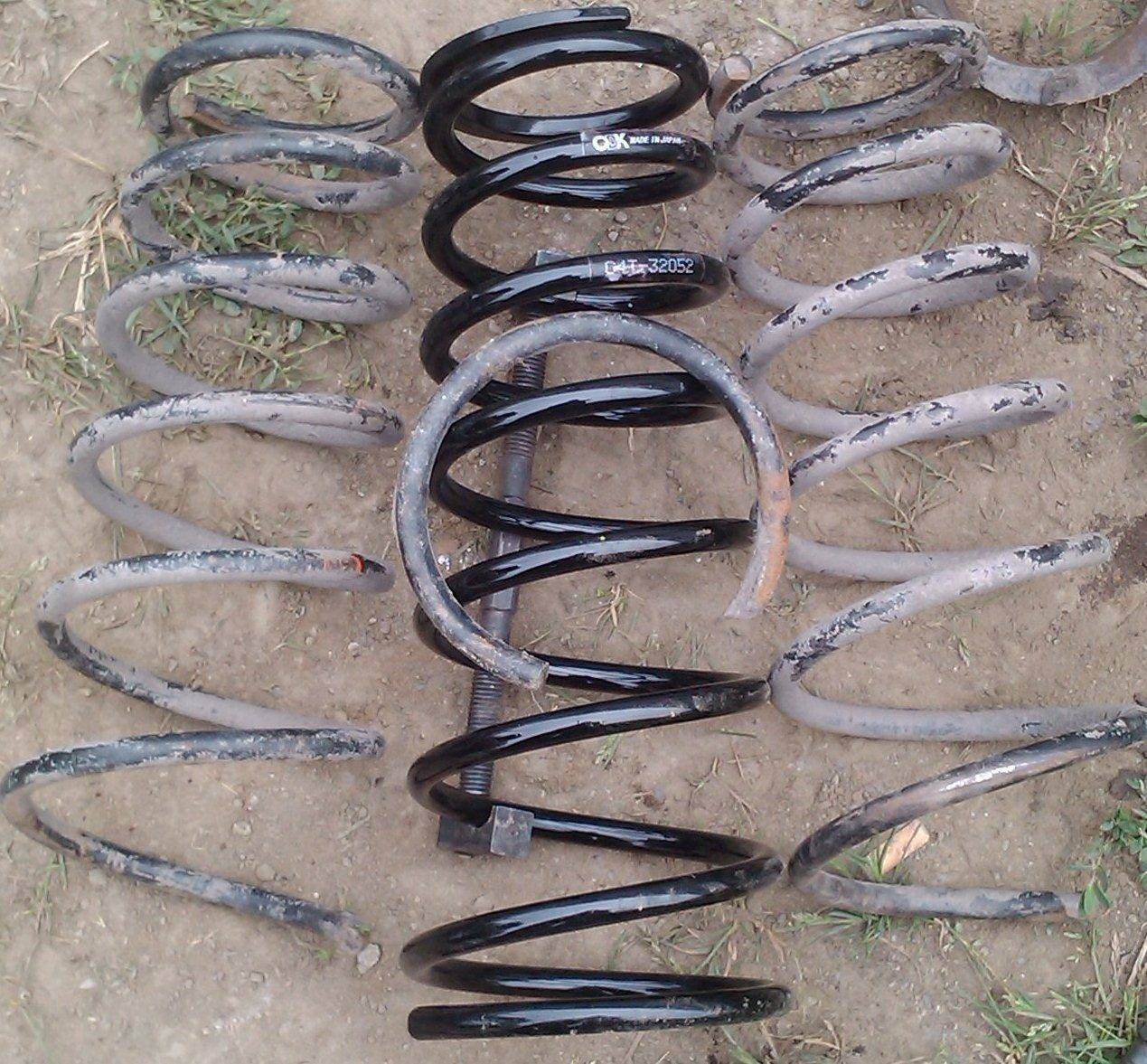

зад встал вообще отлично. Во время замены обнаружилось, что вторая пружина сзади тоже сломалась. Фото пружин приложил (так, если кому будет интересно).

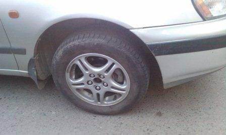

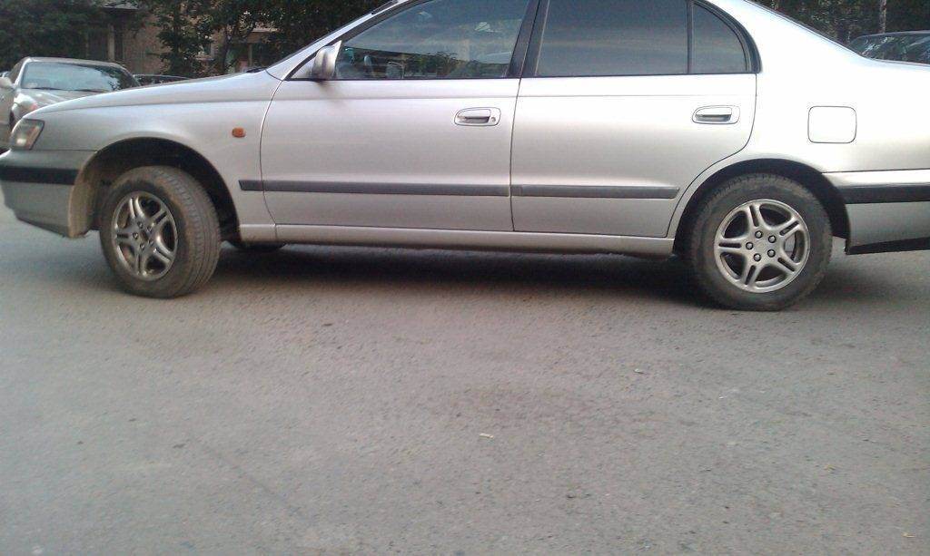

а вод перед не очень. после установки фары в небо, появился стук, даже при съезде на скорости 10км/ч с лежачих полицейских.

Комментарий к файлу: переднее колесо

IMAG0129.jpg [ 92.22 КБ | Просмотров: 6538 ]

Ждать, когда осядут не вариант - могут и не осесть никогда. Либо ставить старые, либо замутить от двенашки с отпилом витка. Судя по фотке, надо, чтобы передок опустился на 3-4 см, иначе так и будет пробивать при проезде ямок. :)

IMAG0122.jpg [ 317.56 КБ | Просмотров: 6329 ]

Меня из спецов по пружинам можно сразу вычеркнуть, у меня на машине до сих пор заводские пружине в идеале, и они меня пока устраивают во всем. Так что я вопрос пружин не изучал. По фото видно что у тебя морда очень задрана, как на мой взгляд. Зад нормально

СообщениеДобавлено: Чт авг 11, 2011 8:18 am
Сообщения: 564
Машина: Toyota carina E
пружина не стянута :) по виткам видно.
я сначала хотел стягивать, приготовился.
потом подумал, что не плохо сфотографировать.
