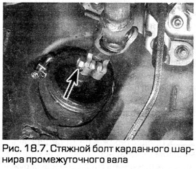

СообщениеДобавлено: Пт фев 24, 2012 1:12 pm
посмотри около педалей есть муфточка - стяжной болт карданного шарнира промежуточного вала - проверь два болтика на 10

СообщениеДобавлено: Пт фев 24, 2012 2:30 pm
Зарегистрирован: Чт июн 16, 2011 11:32 am
Сообщения: 6
Ок, спасибо! Пойду посмотрю!
Добавлено спустя 12 минут 57 секунд:
Вроде не много подтянул, сегодня приеду в гараж попробую еще посильней притянуть. Если есть еще какие не будь варианты, подскажите!
