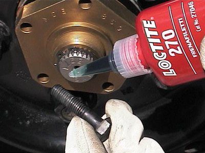

graf писал(а):
А "заколхозить" 2 обычные гайки вместо этой одной нельзя?
если всё так плохо,в помощь фиксатор резьбовых соединений...
MaxiDrive-17.jpg [ 30.95 КБ | Просмотров: 3847 ]
