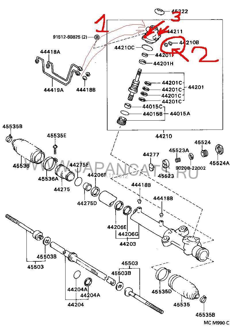

Никита - можете на картинке показать какие болты на рейке нужно откручивать и какая часть должна сняться? Трубки должны там остаться?

bonie писал(а):
там и вообще места мало
я там болгаркой орудовал (у меня нет блока АБС - это неоценимый плюс!)
Добавлено спустя 7 минут 7 секунд:
откручиваем 2 штуцера - позиция 1
откручиваем болты-штуцера подачи и обратки с корпуса червяка - позиция 2
вертикальные болты 2 шт., крепящие корпус червяка и корпус вала рейки - позиция 3
снимаем корпус червяка и уже вал тянем на себя - он вылезет.
В моем случае не получилось открутить один болт с позиции 3 и мне пришлось болгарочкой маленькой его пилить.
рейка.JPG [ 133.26 КБ | Просмотров: 4638 ]

[Gibson]
открутила те, которые под номером 2.
а вот трубки с номеом 1 - ну совсем никак=(((((
места практически нет, или я что-то снять забыла? только воздухан полностью с гофрой сняла.
со снятой-то рейки эту часть сняла без особых проблем, а вот на машине... не подобраться, чтоб нажать как следует :evil:
