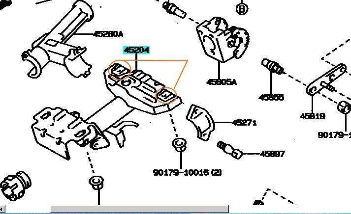

СообщениеДобавлено: Вт июн 08, 2010 10:13 pm
Зарегистрирован: Пт апр 02, 2010 8:03 pm
Сообщения: 302
Откуда: ЯНАО Ноябрьск
Менял стрекозу и попутно решил устранить стук,который мучал уже давно.Ощущался люфт право-лево при покачиваниии руля,видно было,что даже замок зажигания ходит вместе с колонкой.Жалко видео не приложить проще было бы объяснить.На рисунке выделил алюминевые вставки в корпусе рулевой колонки,они прикручиваются к усилителю приборной панели.Вот они стоят на месте,а колонка в них гуляет. Это регулируется,или надо менять?
Чуть позже добавлю фото.

СообщениеДобавлено: Вт июн 08, 2010 10:22 pm
Зарегистрирован: Вс янв 31, 2010 10:00 am
Была в точности такая же проблема. Решилась просто - затянул две гайки обозначенные номером 90179-10016(2) трубчатым ключом на 14

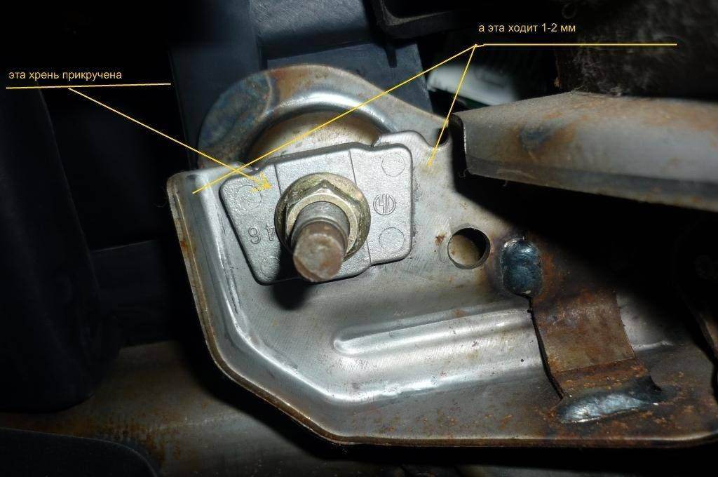

фото
Добавлено спустя 2 минуты:
Так затягивал,длинной головкой и воротком.Тянул сильно,боюсь сорвать.

СообщениеДобавлено: Вт июн 08, 2010 10:38 pm
Сообщения: 665
У меня была такая же проблема, я снимал колонку, и немного поплющил эти вставки, а еще когда ставил на место перед гайками поставил шайбы и закрутил все покрепче (только осторожней не сорви) и все закрепилось как надо, колонка не гуляет.

СообщениеДобавлено: Пт июн 11, 2010 6:17 pm
Сообщения: 302
Закрепил колонку в этих проставках винтами на 4.Не снимая колонки просверлил люминий вместе с железом на 3,2 и ввернул без нарезания резьбы по винту с каждой стороны.Фото делал,но не выкладываю,там все просто.Сколько продержиться не знаю,но сейчас люфта абсолютно нет.
