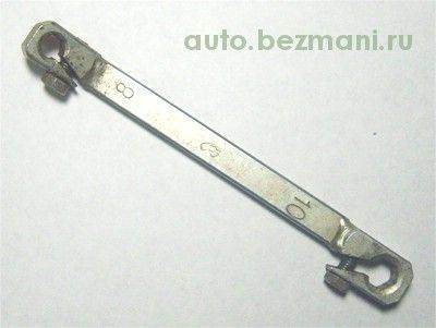

вот ключ
только удастся ли тебе зацепиться им за штуцер.
мне удалось.

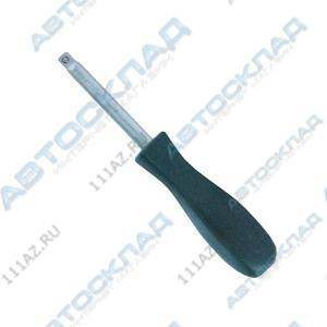

еще лучше-головкой на семь попробовать с помощью отвертки из того же набора Forse

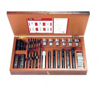

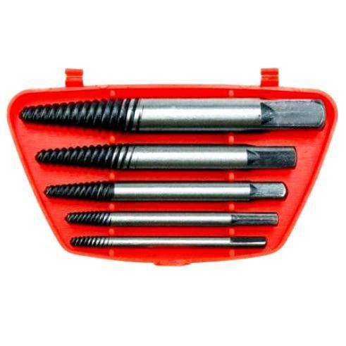

Я во всех наших магазинах спрашивал сверло с обратным вращением...Смотрят как на идиота,девчушки(они окромя тампэксов не интересуются видно ничем :) а их ставят инструментом торговать)...Экстрактором попробуй...но...сноровка нужна...
2822980.jpg [ 24.53 КБ | Просмотров: 2096 ]
Комментарий к файлу: а вот этот наборчик ещё лучше
1334856772_130.jpg [ 78.07 КБ | Просмотров: 2091 ]
такие вещи надо на Канавинском рынке брать,на развале у барахольщиков
Но это не дефицит,есть представители в Нижнем: http://www.rinscom.com/goods/736/
