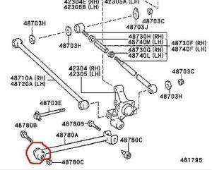

EMMEN,
Амортизаторы новые Токико, еще и 1000 км не прошли, и звук был бы другой - стучало бы на кочках и постоянно, а у меня один оборот колеса - один стук, причем характер звука по нарастающей - вначале тихо, а потом аж по кузову сильно отдает
Мурат1623 писал(а):
Было у меня на подобие такого. Болты балки расслабились.
Мурат1623, EMMEN,
можно по подробней про болты, покажите на схеме пожалуйста
123.JPG [ 102.22 КБ | Просмотров: 13154 ]

Я на эти грешил. До замены сайлента этого, однажды подтягивал болт. Но у меня из за сайлента долбило по кузову
сайлент.задней подвески.JPG [ 49.82 КБ | Просмотров: 13151 ]
EMMEN,
Спасибо за помощь, сегодня постараюсь проверить эти болты и сайленты
