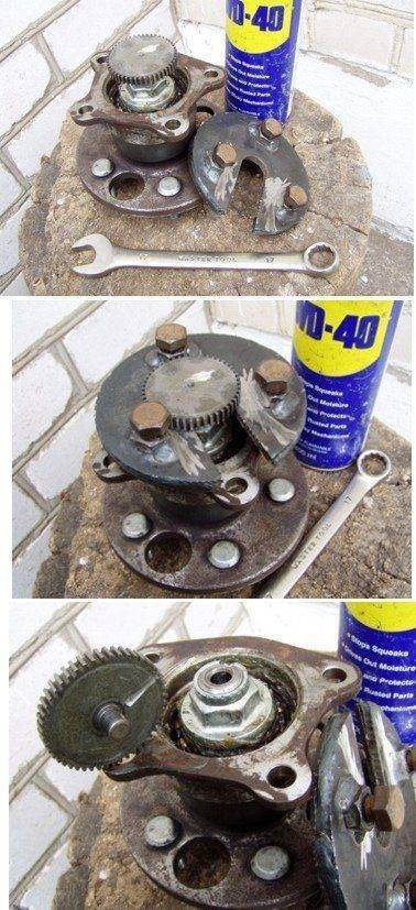

СообщениеДобавлено: Чт фев 18, 2010 5:09 pm
Сообщения: 1935
Репутация: 60 [ ? ]
как то так....фото не моё, нашёл где то на дроме....
01 замена подш на карина Е.jpg [ 105.98 КБ | Просмотров: 2765 ]
СообщениеДобавлено: Чт фев 18, 2010 5:15 pm
Вот! Именно это фото я и видел:)
Только думал на нашем форуме
