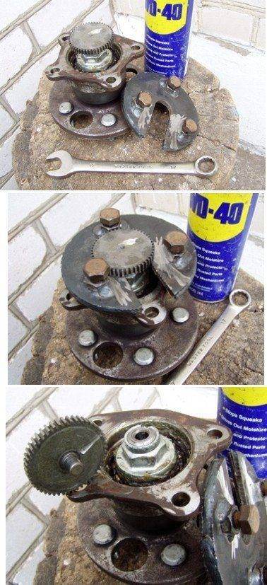

Кто-нить знает,куда вкручивается датчик АБС на задней ступице и где стоит кольцо,дело в том что у меня загудел подшипник,и я решил поставить ступицы в сборе с дисковыми тормозами от Селики ST202,но оказалось что они без АБС,на экзисте показывается,что ступица прикручивается к кулаку! Вопос:возможно ли перестаивить ступицу с дисковыми тормозами на мой кулак и при этом что бы осталось АБС???

Там не кольцо,там ротор АБС. При замене на дисковые тормоза кулак можно оставить старый,с отверстием для датчика,а ротор аккуратно снять с помощью съемника и поставить на новую ступицу. Только пыльник нужно от дисковых тормозов на свой кулак переставить:)
Хотя может и оказаться что на Селике ротор АБС другой,тут я не в курсе:(
