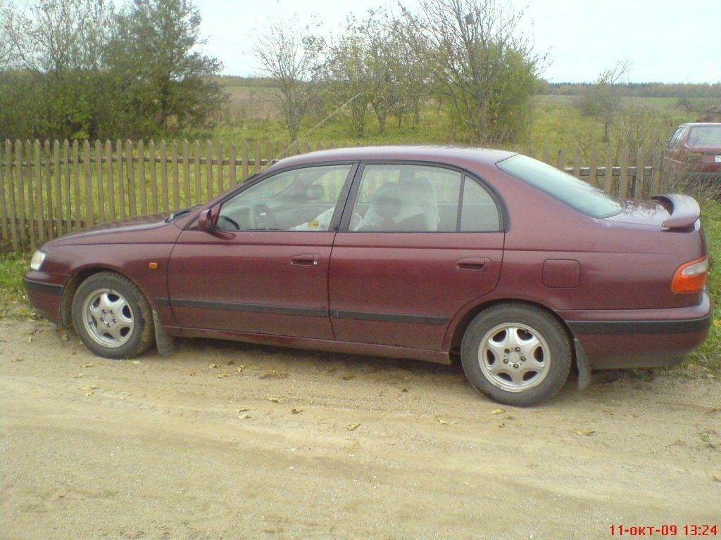

СообщениеДобавлено: Чт фев 25, 2010 11:03 am
Сообщения: 1075
Как уменьшить просвет какие пружины можно поставить для этого?) Сантиметра на 3 меньше бы)
Комментарий к файлу: на мой взгляд высоковато.
1110.JPG [ 416.57 КБ | Просмотров: 2618 ]

Если купить родные пружины, машина станет ниже? Фото выше, так уже 2 года, 2 лета ездили в поездку, при полной загрузке, пружины не сели.

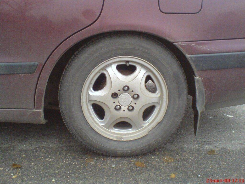

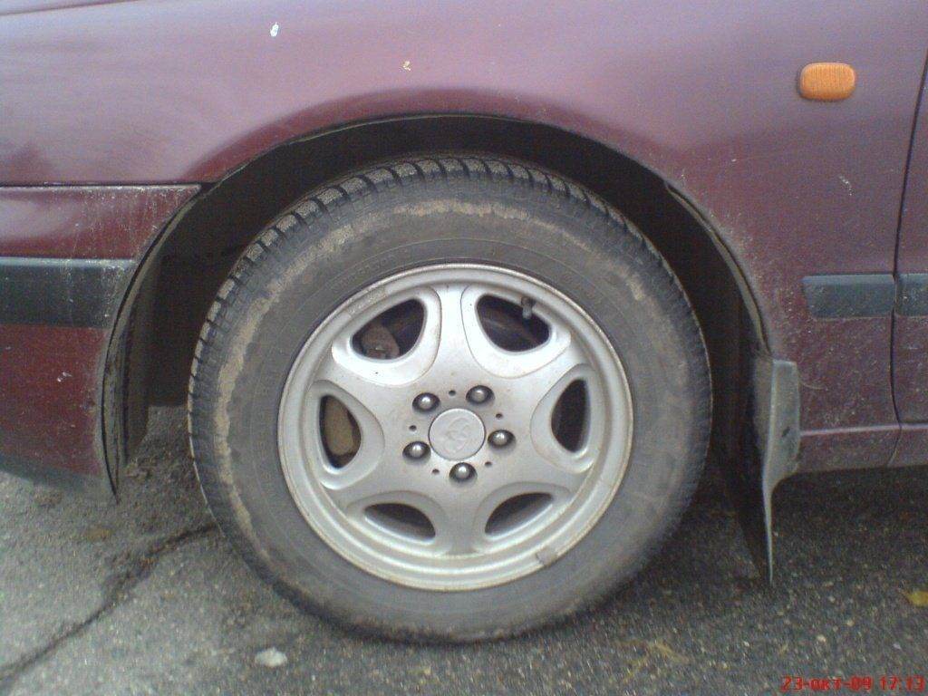

СообщениеДобавлено: Сб мар 06, 2010 12:25 pm
Сообщения: 2535
Откуда: Беларусь, Полоцк
Машина: Carina-Ы
Смотри
Добавлено спустя 4 минуты 38 секунд:
На той фотке, где зад - это с двумя пассажирами сзади.
[SoniC] писал(а):
Родные пружины?
Мало того, мне кажется, что задние ещё с завода из Англии (то есть им 16 лет в ноябре будет)... :D :D :D
DSC00125111111.jpg [ 257.2 КБ | Просмотров: 2591 ]
DSC001261111111.jpg [ 241.44 КБ | Просмотров: 2591 ]
DSC0012011111111.jpg [ 293.47 КБ | Просмотров: 2594 ]

Сообщения: 1075
Ну у меня такая же картина была летом на загруженной машине, когда мы на Украину ездили. Как пустая, так высоко, как на фото, с колёсами на 16 не очень смотрицца :) Еслиб пружины пожёсче, и пониже, тогда было бы айс)
