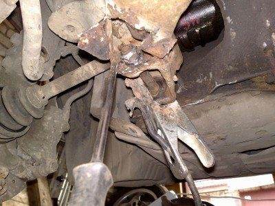

Небольшой фотоотчет.
Подрамник не пришлось снимать. Достаточно поддомкратить коробку и доступ к болту свободен.)))
Напомню еще раз... у меня была проблема в том, что сорвало внутреннюю гайку переднего сайлентблока рычага.
Купил за 3 рубля гайку крепления колеса от Волги и за 2 рубля шайбу от копейки...
Накрутил их на болт и приварил... получилась деталь - Гайко-шайба :roll: :roll: :roll:
Затем вставляем болт в подрамник, накручиваем гайку... и немного подтягиваем.
Затем привариваем... и все....
А вот еще... надо еще не забыть подрамник заварить :D
Комментарий к файлу: Вот так это выглядит на самом деле
111.jpg [ 119.33 КБ | Просмотров: 6225 ]

Интересно чем так вскрыл то? как будто разорвал!

:D Болгаркой. Там как раз отверстия есть... я от одного к другому пропилил и отогнул :)
