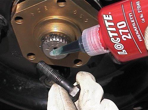

если всё так плохо,в помощь фиксатор резьбовых соединений...
MaxiDrive-17.jpg [ 30.95 КБ | Просмотров: 3817 ]
