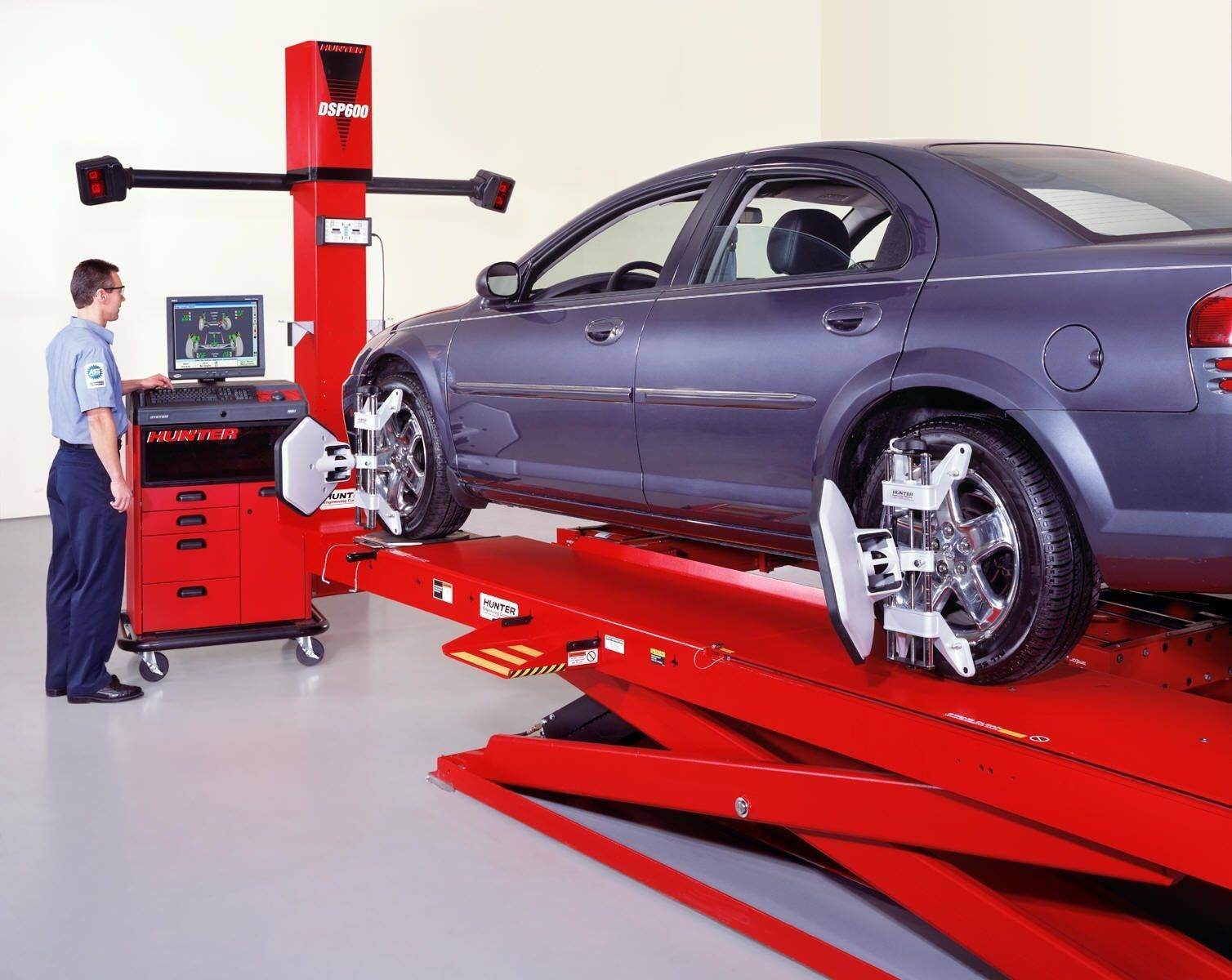

Делаю в одном сервисе у нас
На стенде Hunter DSP 600
все там регулируется
Вот распечатка
15062010001.jpg [ 223.58 КБ | Просмотров: 1383 ]
DSP600_2.jpg [ 212.62 КБ | Просмотров: 1369 ]
Corona*92 ST191-AEPGK 3S-FE A/T EX-G
