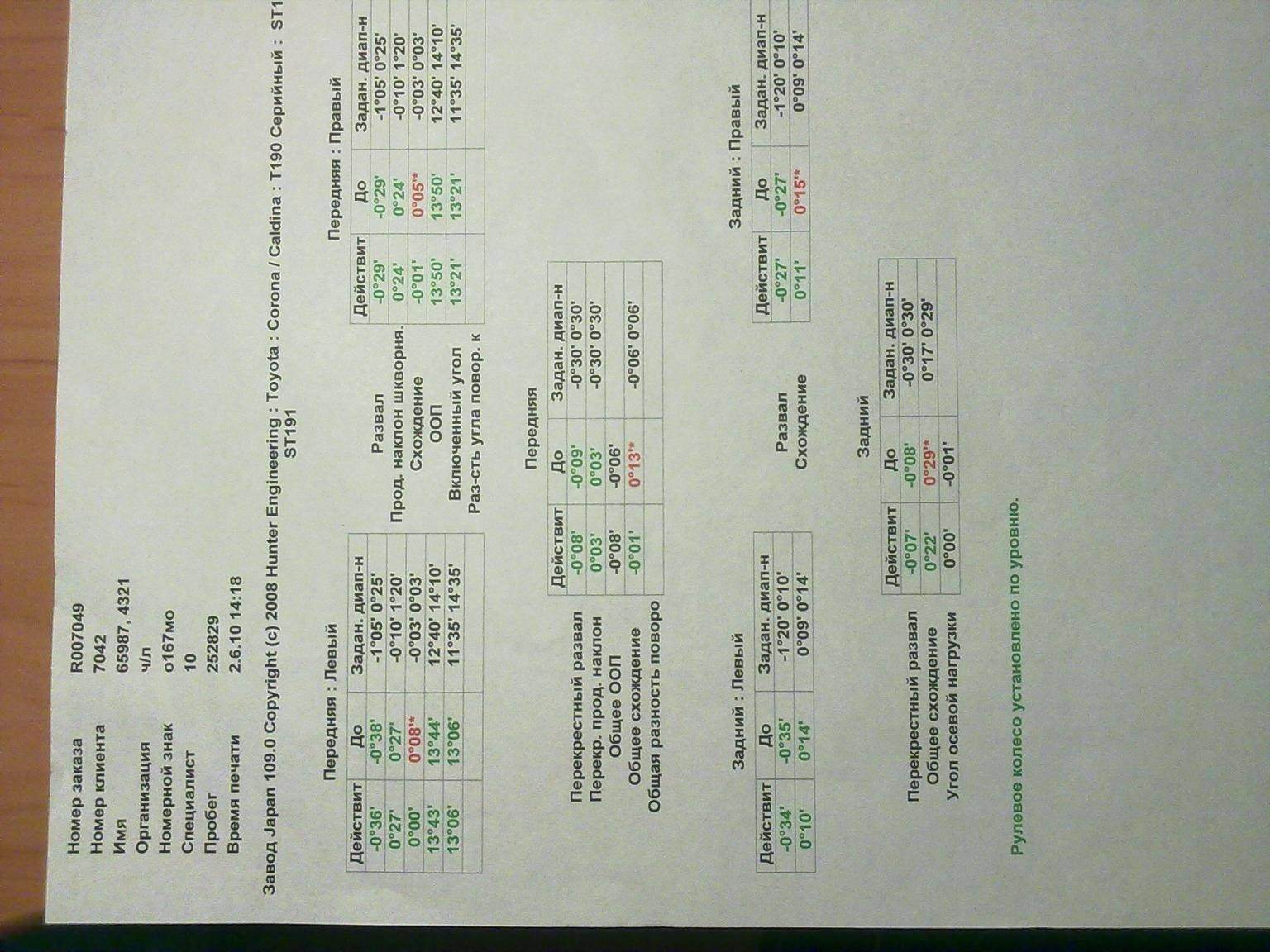

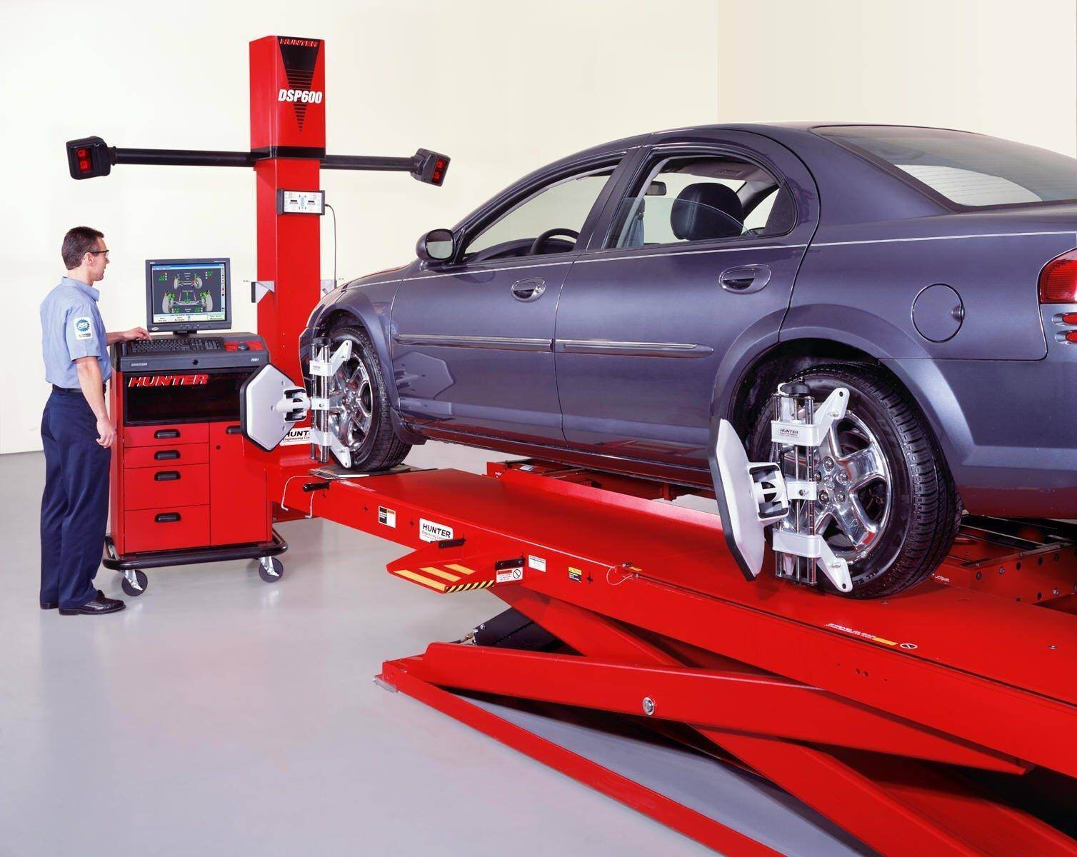

СообщениеДобавлено: Вт июн 15, 2010 6:45 pm
Зарегистрирован: Сб янв 30, 2010 6:23 pm
Сообщения: 139
Откуда: Томск
Репутация: −1 [ ? ]
Делаю в одном сервисе у нас
На стенде Hunter DSP 600
все там регулируется
Вот распечатка

СообщениеДобавлено: Пн июн 21, 2010 4:00 pm
Зарегистрирован: Ср сен 24, 2008 10:13 pm
Сообщения: 174
Откуда: Казань
съездил в свой сервис. визуально подвеска целая и искривлений не видно и не ощущается. получается что скорее всего или аммо, или самкулак поворотный. в общем поеду на развал, там понятно будет
