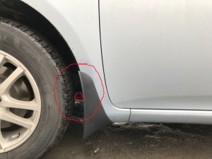

Здравствуйте!
На машине разный зазор между передним колесом и брызговиком справа и слева. Машину не уводит, едет ровно.
Заметно это только на вывороте руля влево. Колесо трёт об арку. Это справедливо для колес 205/55/16
За десять лет влядения машиной я сменил два комплекта рычагов, стоек, комплект кулаков - левое колесо как было отодвинуто назад так и осталось.
Вчера поставил новую резину и тереть стало еще сильнее.
Это можно как-то поправить?
Угол кастора как-то можно изменить?
Или может подрамник как-то двигается?
Фото из сети для примера
84a87eds-1920.jpg [ 153.71 КБ | Просмотров: 8368 ]

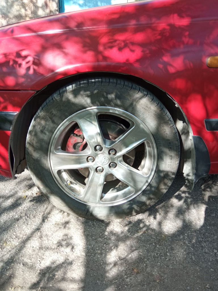

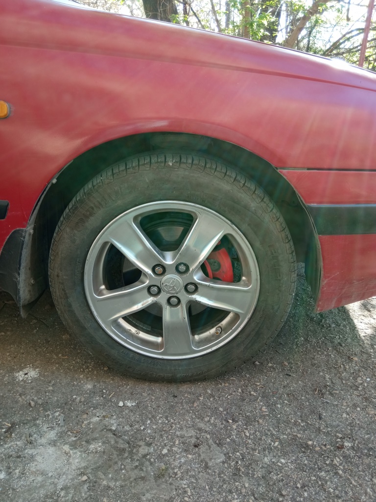

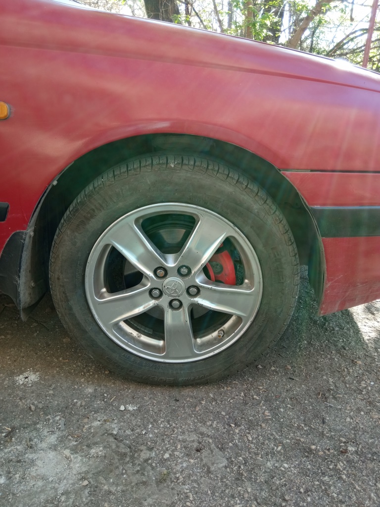

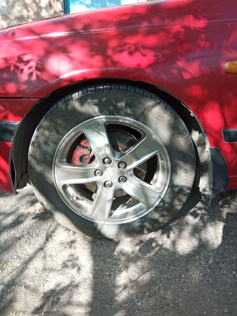

Насчет 205/55/16 - спидометр показывает почти в 0 с GPS, очень удобно при наличии камер. У меня стоит такая и ничего не трет. Единственное: пришлось подогнуть передние подкрылки внутрь, иногда доставало на ямах.
IMG_20210430_083328.jpg [ 311.55 КБ | Просмотров: 8271 ]
IMG_20210430_083347.jpg [ 331.47 КБ | Просмотров: 8271 ]
Машина стоит на неровной поверхности.
