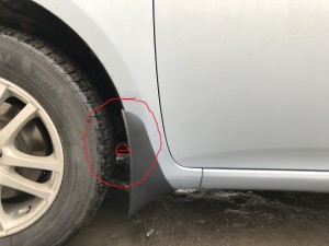

Здравствуйте!
На машине разный зазор между передним колесом и брызговиком справа и слева. Машину не уводит, едет ровно.
Заметно это только на вывороте руля влево. Колесо трёт об арку. Это справедливо для колес 205/55/16
За десять лет влядения машиной я сменил два комплекта рычагов, стоек, комплект кулаков - левое колесо как было отодвинуто назад так и осталось.
Вчера поставил новую резину и тереть стало еще сильнее.
Это можно как-то поправить?
Угол кастора как-то можно изменить?
Или может подрамник как-то двигается?
Фото из сети для примера
84a87eds-1920.jpg [ 153.71 КБ | Просмотров: 8374 ]

Сообщения: 3527
Двигается.. Довольно прилично двигается, пару см точно можно надвигать. Если болты не приржавели насмерть.
Двигая подрамник будет меняться кастор.
Другое дело, что под новые параметры придется переделывать развал-схождение.

Medved писал(а):
У вас абсолютно не штатные колеса, по тому и трет.
Колеса нештатные уже 10 лет, и трет всегда с одной стороны и в одном месте пока резина новая
Сдвинул подрамник. Помогло.
