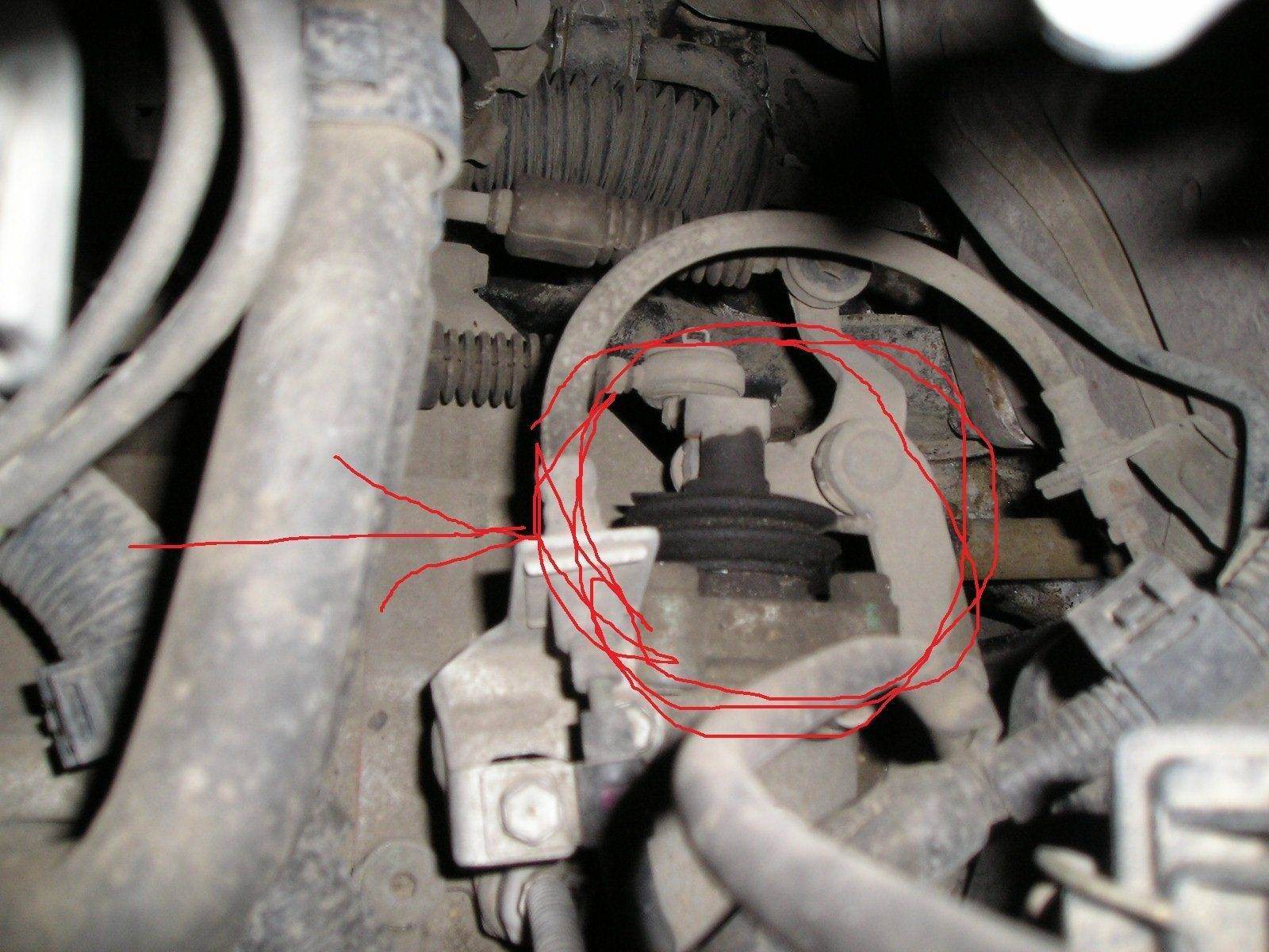

Марат писал(а): еще раз говорю.... ТРИПОЙД ПРОВЕРЬ!!! ЕСЛИ С НИМ ВСЕ ХОРОШО ТОГДА ДИФЕРУ ФИЗДЕШНОСТЬ....
Привет,Марат.
диф у меня сухой без подтеков.ШРУС внутренний в норме)
У нас с тобой машинки похожие)поетому спрашиваю у тебя,хотя вопрос ко всем.
У меня стук пропал сам собой ,но,когда машина начинает разбег,при оборотах 1700-1900 слышится звук.как будто жестянка какаято вибрирует,как будто в резонанс чето попадает и вибрирует.дальше етот звук повторяется на 2200-2400 об. потом уже как рев слышен какбудто глушак прогорел.Вчера при рассмотрении коробки из под капота обнаружил вот ету хрень(смотри рисунок-обведено кружком).
Глушитель целый,подтянул блт крепления приемноу трубы(он почемуто был откручен)но ето не дало ни каких результатов.
В чем может быть причина этого звука?
Спасибо.

kolik писал(а): при оборотах 1700-1900 слышится звук.как будто жестянка какаято вибрирует,как будто в резонанс чето попадает и вибрирует.дальше етот звук повторяется на 2200-2400 об. потом уже как рев слышен какбудто глушак прогорел
Уж скока раз твердили миру...Трындец родной гофре.(шар на приёмной трубе).

gerzolik писал(а): kolik писал(а): при оборотах 1700-1900 слышится звук.как будто жестянка какаято вибрирует,как будто в резонанс чето попадает и вибрирует.дальше етот звук повторяется на 2200-2400 об. потом уже как рев слышен какбудто глушак прогорел Уж скока раз твердили миру...Трындец родной гофре.(шар на приёмной трубе).
но глушитель не сечет?!
Добавлено спустя 5 минут 27 секунд:
так что делать то,что менять то))))))
и вообще,до тепла можно с такой неисправностью ездить?
_________________ CARINA E 1,6 4AFE 1997 г.англичанка
| Вернуться к началу |
Muxail
Добавлено: Сб фев 19, 2011 11:29 pm |
| Самостоятельный |
Зарегистрирован: Чт авг 06, 2009 6:06 pm Сообщения: 29 Откуда: г.Тверь Репутация: 4 [ ? ]
Машина: toyota Avensis wagon
Двигатель: 7af-e lb
Стук у тебя пропал после протяжки приёмной трубы, а звук поменяется когда заменишь её.
