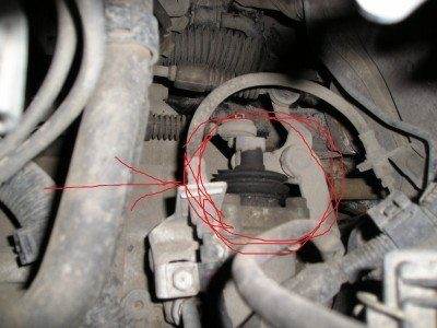

У меня стук пропал сам собой ,но,когда машина начинает разбег,при оборотах 1700-1900 слышится звук.как будто жестянка какаято вибрирует,как будто в резонанс чето попадает и вибрирует.дальше етот звук повторяется на 2200-2400 об. потом уже как рев слышен какбудто глушак прогорел.Вчера при рассмотрении коробки из под капота обнаружил вот ету хрень(смотри рисунок-обведено кружком).
Глушитель целый,подтянул блт крепления приемноу трубы(он почемуто был откручен)но ето не дало ни каких результатов.
В чем может быть причина этого звука?
Спасибо.
Уж скока раз твердили миру...Трындец родной гофре.(шар на приёмной трубе).

СообщениеДобавлено: Сб фев 19, 2011 11:29 pm
Зарегистрирован: Чт авг 06, 2009 6:06 pm
Сообщения: 29
Откуда: г.Тверь
Машина: toyota Avensis wagon
Двигатель: 7af-e lb
Стук у тебя пропал после протяжки приёмной трубы, а звук поменяется когда заменишь её.
