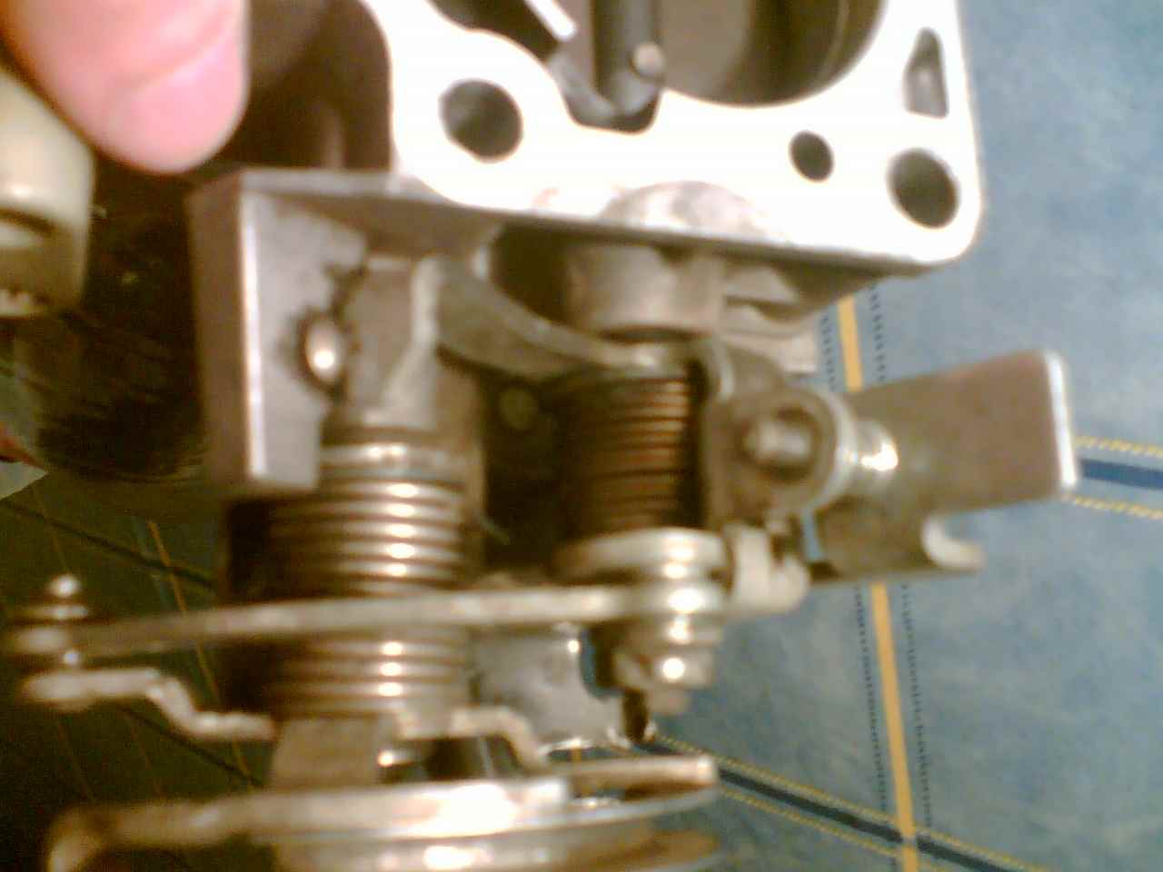

Хочу поделиться:
двиган 4а-фе. ДЗ не как в букваре(2 вращающихся фиговины,на одну тросик крепится). Так вот в этой ДЗ есть упорный винт и есть еще один винт сверху(который я благополучно сбил). Так вот етот винт для более точного выставления начального положения ДЗ. Выставлял ДЗ на просвет,момент открытия отлично виден. Хочу отметить,если ДЗ не упирается в винт то есть небольшое заклинивание ДЗ. Думаю из-за этого при небольшом нажатии на педаль газа обороты подскакивали очень резко. Попробуйте при прогретом движке педалькой плавно набрать 1200,1400 оборотов.У меня было сложно ето сделать.Теперь предстоит КХХ настроить.
Я клапаном смогу выставить скажем 600 оборотов на холостых? Или ЭБУ будет стремиться их поднять до положенных 750, обедняя/обогощая смесь и регулируя зажигание? Или будет четко 600 держаться?

Я вижу что нету, у тебя ДЗ стандартная как в книге, а у меня нет.
извините за качество
