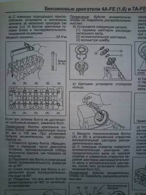

В легионовском букваре указано 29Н в несколько (не менее трёх) проходов, затем два раза довернуть по 90 градусов. Сам только вчера протягивал. Сегодня уже завёл! :-|-:
DSC_0949.jpg [ 282.87 КБ | Просмотров: 1263 ]
Последний раз редактировалось Vitek Сб июл 05, 2014 10:16 pm, всего редактировалось 1 раз.

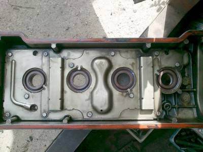

В смысле фильтр в крышке ГРМ
Никогда не сталкивался, интересно посмотреть. Или речь про клапан?
Вот, обещанное фото. На "зубилах" эта часть разборной была.
DSC_0948.jpg [ 269.61 КБ | Просмотров: 1262 ]

Никогда не думал, что это фильтр. :nez-nayu: Как он фильтрует?

там под внутренней пластиной типа волосни какой-то - воздух пропускает, а маслу не должно давать пропускать. Как то так. По сути идет задержка масла ,чтобы во впуск не летело вместе с картерными газами.

Мне показалось, или всё-же там гайки по периметру?

Показалось. Там расклёпаны алюминиевые приливы-ножки крышки, на которые крепится маслоотражательный экран. Одноразовое решение.

Это не фильтр, и он не фильтрует в буквальном смысле. Это маслосепаратор, ну или маслоотделитель если по-русски. Он отделяет масло от картерных газов, не давая ему улетать во впускной коллектор и далее в цилиндры.
Сергей 67 писал(а):
чтобы снизить жор масла, проделывают такую манипуляцию
А на Жигули и Москвичи в своё время в трубку отвода картерных газов вставляли подходящий по диаметру ёршик от оружейного шомпола. Он своей "щёткой" тоже худо-бедно масло сепарировал, снижая его выброс в задроссельное пространство.

Хотелось-бы мне подобную крышку разобрать, чтобы разобраться- можно-ли превратить данную систему в обслуживаемую. :)
СообщениеДобавлено: Вс июл 06, 2014 1:28 pm
Сергей 67 писал(а):
...можно-ли превратить данную систему в обслуживаемую. :)
Пуркуа бы и не па? как говорят французы. :) Если ножки под экраном достаточно длинные и толстые, можно попытаться нарезать в них резьбу. М5 уже будет неплохо. Только винты на фиксатор сажать- не дай бог на ходу открутятся. Вот только со своей крышкой экспериментировать не хочется. Если бы ломаную где найти, дабы потренироваться "на кошках".
