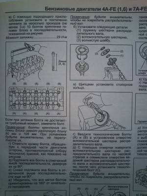

СообщениеДобавлено: Сб июл 05, 2014 3:12 pm
Черепашка-ниндзя писал(а):
Момент тоже указан. на 1 раз 27Н
В легионовском букваре указано 29Н в несколько (не менее трёх) проходов, затем два раза довернуть по 90 градусов. Сам только вчера протягивал. Сегодня уже завёл! :-|-:
DSC_0949.jpg [ 282.87 КБ | Просмотров: 1410 ]

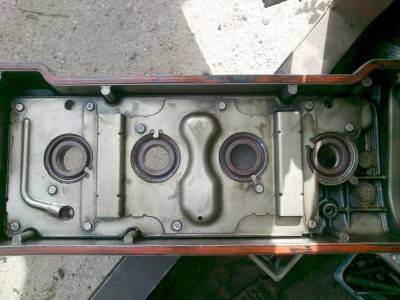

Виктор77 писал(а):
Vitek писал(а):
В смысле фильтр в крышке ГРМ
Никогда не сталкивался, интересно посмотреть. Или речь про клапан?
Вот, обещанное фото. На "зубилах" эта часть разборной была.
DSC_0948.jpg [ 269.61 КБ | Просмотров: 1409 ]
СообщениеДобавлено: Сб июл 05, 2014 11:51 pm
Vitek писал(а):
Вот, обещанное фото
Никогда не думал, что это фильтр. :nez-nayu: Как он фильтрует?
СообщениеДобавлено: Вс июл 06, 2014 12:42 am
Сообщения: 1609
Двигатель: 4A-FE, Bosh
Виктор77
там под внутренней пластиной типа волосни какой-то - воздух пропускает, а маслу не должно давать пропускать. Как то так. По сути идет задержка масла ,чтобы во впуск не летело вместе с картерными газами.

СообщениеДобавлено: Вс июл 06, 2014 11:27 am
Сергей 67 писал(а):
Мне показалось, или всё-же там гайки по периметру?
Показалось. Там расклёпаны алюминиевые приливы-ножки крышки, на которые крепится маслоотражательный экран. Одноразовое решение.
Добавлено спустя 8 минут 59 секунд:
Виктор77 писал(а):
Никогда не думал, что это фильтр. Как он фильтрует?
Это не фильтр, и он не фильтрует в буквальном смысле. Это маслосепаратор, ну или маслоотделитель если по-русски. Он отделяет масло от картерных газов, не давая ему улетать во впускной коллектор и далее в цилиндры.
