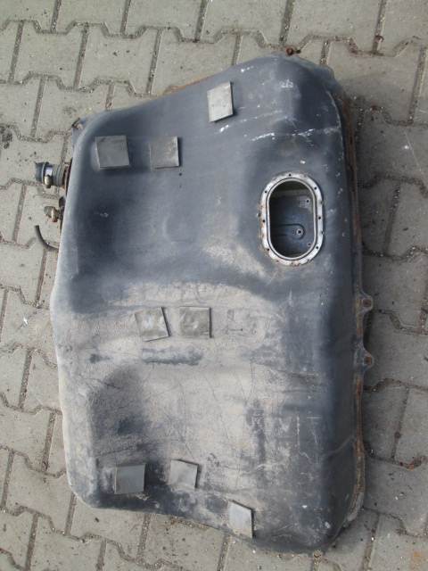

возможно от года выпуска ,но деталька вполне нужная (я так думаю) . вот наш европейский бак :
tank Carina e.JPG [ 123.8 КБ | Просмотров: 3584 ]
tank Carina e2.JPG [ 123.75 КБ | Просмотров: 3583 ]

фото бака с пробкой))))))))) не дают мне администраторы загрузить ((((((((((( не зря я на драйве больше выкладываю
