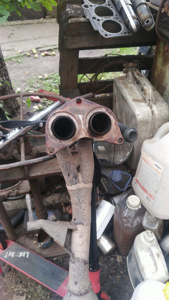

Так как не смог найти нужную мне приёмную трубу 2-1, созрела идея изготовить её самому!
Хочу заказать у фрезеровщика фланцы с 2 и одним отверстиями!
Из какого металла лучше сделать? если обмерить имеющийся фланец на штанах(внутренний диаметр отверстий, глубина паза под уплотнительное кольцо) и сделать дубль - подойдёт ли? особенно интересует диаметр внутренних отверстий... Я так понимаю на изготавливаемом фланце внут. диаметр отверстий должен быть равен наружниму диаметру трубы, которую я буду использовать, который в свою очередь должен быть равен внут. диаметру отверстий во фланце на штанах!?
Труба должна плотно заходить во фланец на штанах( я имею ввиду что на приёмной трубе фланец надет на трубки с неким выступом для фиксации уплотнительного кольца)
Исходя из этого нужно сделать фланец один в один как на штанах!?
Правильный ли у меня ход мыслей?

Сасмое простое - это пойти на разборку или к черметчику и нарезать себе флянцев от трубы ВАЗ 2110. Потом их приварить на свою трубу.
Я чет не понял что у тебя "приёмная труба" а что "штаны"...
Изогутая труба от коллектора - это приёмная труба.
"Штаны" - это сдвоенная приёмная труба. Короче, это по сути одно и тоже.
Тебе нужен флянец, который к коллектору или с обратной стороны?
Добавлено спустя 8 минут 43 секунды:
Изготовить флянец - это муторно, там бывает, что в одном труба как бы развальцована и ставится графитовое кольцо конусное.
А бывает что труба в трубу входит на несколько мм. А это расстояние компенсирует прокладка.
Так что проще флянцы парами откуда-то срезать и себе переварить

Дэн, имеется штаны-коллектор как на первом фото!
нужно сделать приёмную трубу-колено к этому коллектору!

У меня такой вып. коллектор, и приемная труба, выступы на приемной трубе,
даже когда одеты кольца, немного заходят в коллектор, у меня стоит такая:
Приемная труба.jpg [ 6.38 КБ | Просмотров: 9940 ]
Но вот это соединение с графитовым кольцом :evil: , собираюсь вместо него
вварить гофру, звенит когда с места по резче трогаешься.

Гофру вари обязательно и поменьше!
А фланец на приёмной трубе ровный? без углублений для колец? Трубки завальцованы?

Фланец ровный, не совсем понял как завальцованы, трубки торчат те же самые, из которых
сами "штаны", получается фланец одет на трубы, так чтоб они торчали, и обварен, когда
будешь регулировать, меряй по коллектору, без прокладок, не ошибешся :-ok-:
